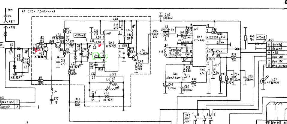

Попросили перестроить приемник, схема во вложении.
А он и УКВ не принимает. Станции в диапазоне есть.
Проверил все напряжения, катушки на обрыв - все ОК.
Только 1 расхождение, обведено зеленым. ИМХО ошибка в схеме.
При подключении антенны на точки (обведено красным) шипит громко, после конденсаторов почти нет.
Напряжение на варикапах меняется от 0 до 5 В.
ДВ и СВ волны работают
Подкажите по ремонту, что смотреть далее ? и по переводу в ФМ.
цццццц.jpg [175.88 KiB]

О, это из Веги 250РМ? Если да, то парой страниц назад именно это я переводил в ФМ, все заработало без отмоток и прочего.
Из нее. 250РМ2
Да, читал. Подскажите, пожалуйста, что из рекомендованного вы именили ?
Только это "С27 на минимальную ёмкость, и выкручиваем сердечник катушки L8" ? ПЧ фильтр и количество витков не трогали ?
И почему сейчас нет приема УКВ1 ? Ранее приемник не вскрывался, даже пломбы были на месте. Что проверить, в чем может быть неисправность ?

Mem писал(а):
Ага, фильтр и витки не трогал. Что изменял? Многое, завтра доберусь погляжу, попробую проверить.
Посмотрите, а то тут многое рекомендовали...
С приемом УКВ 1 разобрался, все заработало после замены конденсатора.
