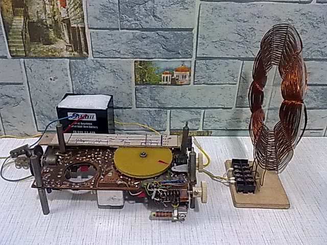

Здравствуйте, уважаемые форумчане. Не нашёл более подходящей темы форумы, поэтому решил задать свой вопрос тут- извините, если что не так...
Итак, проблема следующая... Собрал супергетеродин по схеме "Селга- 309" ну или "Имула- 8310" на к174ха10. На одном из форумов нашёл данные катушек, плату нарисовал сам. Приёмник на один диапазон- средние волны (525- 1605 кГц). Микросхема 1083, фильтр на 455 кГц китайский чёрного цвета с надписью TDK (9 кГц). Все контура намотал в соответствии с таблицей, а вот данных по МА не нашёл и купил стержень длиной 12 см и проницаемостью 400НН. Магнитную антенну намотал проводом ПЭЛШО- 0.1 12х5 секций (итого 60 витков- 330 мкГн). КПЕ от лампового приёмника 12...495. С помощью частотомера уложил гетеродин Fпр + 455 кГц. Настроил контура ФПЧ. Приёмник работает, ловит станции во время прохождения (с 19.00 и до утра) на магнитную антенну, но есть один нюанс. В программе Coil32 получил граничные ёмкости КПЕ для диапазона СВ с заданной индуктивностью. По формуле пересчитал последовательный конденсатор (470 пф) и припаял его. Вчера во время прохождения вышло следующее- при вращении КПЕ от максимальной ёмкости (от начала диапазона) происходит уменьшение усиления всего тракта. Примерно в середине усиление практически обрывается и звук станций становится едва слышимым. Про согласование контуров знаю, но считаю МА широкоплосным преселектором. Помогите пожалуйста советом... Спасибо!
Непонятно, почему речь у Вас идет об ОДНОМ конденсаторе.
По идее, для того, что бы настроить сопряжение их должно быть два(красным нарисовал)
Если бы она была широкополосная, то не было бы смысла КПЕ делать двухсекционным, хотя при ваших данных(на СВ обычно применяют литцендрат, а у Вас провод 0,1 мм) полоса входного контура получилась думаю где то порядка 100 кГц. Полоса конечно большая, но не настолько, что бы являться широкополосным преселектором в данном случае.

Radist IL- 76 писал(а):
купил стержень длиной 12 см и проницаемостью 400НН. Магнитную антенну намотал проводом ПЭЛШО- 0.1 12х5 секций (итого 60 витков- 330 мкГн)...
...По формуле пересчитал последовательный конденсатор (470 пф) и припаял его. Вчера во время прохождения вышло следующее- при вращении КПЕ от максимальной ёмкости (от начала диапазона) происходит уменьшение усиления всего тракта. Примерно в середине усиление практически обрывается и звук станций становится едва слышимым...
....Помогите пожалуйста советом... Спасибо!
У вас получилась слишком большая собственная паразитная межвитковая ёмкость контурной катушки МА, ведь два соседних витка - это по сути две обкладки конденсатора, вот и не выходит сопряжение контуров, сталкивался не раз.
Вот допустим, когда прилаживал к приёмнику рамочную магнитную антенну вместо ферритовой, пришлось её перемотать более толстым проводом, чем намотал изначально, дабы уменьшить собственную паразитную ёмкость:
Вам нужно уменьшить паразитную ёмкость катушки МА - использовать более толстый провод в шёлковой изоляции, желательно литцендрат, и производить намотку внавал, либо мотать катушку с шагом между витками (мотать в два провода, потом один смотать), как например сделанна средневолновая катушка на Турист 315, на фото справа:
Кстате хороший литцендрат в шёлковой изоляции для намотки МА можно добыть из старых ЭЛТ мониторов, там им мотаются дросселя в строчки:
Да нет. Емкость у него получается небольшая. У него же намотано секциями и емкости каждой секции включаются последовательно.
В итоге получается, что общая паразитная емкость раз в пять меньше паразитной емкости одной секции.

aen- само собой, что два конденсатора (не считая подстроечных для высокочастотной части диапазона). В схеме используется КПЕ до 270 пф, а у меня до 495.
Перемотал катушку МА. Шаг около 0,5 мм, 70 витков, индуктивность 350 мкГн. Эффект есть конечно, но проблему не решил- звук тихий, станции принимает некоторые очень тихо... А вот например если падает напряжение на гетеродине в высокочастотной части диапазона? Какой тогда эффект будет?
Или сам приёмник по такой схеме не в силах обеспечить усиление достаточное? Очень напрашивается транзистор перед УНЧ...
Gsmart, спасибо за рекомендацию. У меня были подозрения относительно межвитковой ёмкости, но вот напряжение на катушке связи гетеродина тоже покоя не даёт...

Radist IL- 76,
У меня есть такой приемник фабричный как у Вас. Подобного эффекта я не наблюдаю
микруха тда 1083 переведена в другое место, а вместо кп303 стоит bf988.
Очнеь хорошо все работает. Провод обычный, не литцендрат. Чуйка очень хорошая. Но станции слышны только вечером. Западная провинция (беларусь)

Это не имеет никакого отношения в данном конкретном случае при работе К174ХА10 на средних волнах.
Отличие старой советской К174ХА10 и TDA1083 в том, что в тех старых советских микросхемах было трудно завести внутренний гетеродин на частотах выше 12 МГц.
Делалось это, что бы на них было затруднительно было спаять приемник на диапазоны выше 25 метров для прослушивания "вражеских голосов" :))
У же TDA1083 гетеродин "заводится" даже на 27 МГц
А ТС в первую очередь нужно заняться сопряжением контуров и желательно намотать нормальную МА на средние волны литцендратом.

по поводу лечения проблемы литцендратом ничего сказать не могу.
Но когда делал простейший супергетеродин мне хватило обычного медного провода.
Настройку контуров можно просто посчитать по трем точкам
Файл расчет в экселе находится здесь.
https://www.qrz.ru/software/detail/rasc ... azona._700
Нужно только померить индуктивность и желательно емкость. Счас это не проблема для радиолюбителя
вносим , емкости КПЕ, требуемый диапазон
на выходе конденсаторы растяжки и индуктивность контура гетеродина.
ставим в схему и сразу все работает.

Помнится я так имел секас, когда пытался востановить доставшуюся в плачевном состоянии Sony CFS-W445S, и намотать на стороннем ферритовом стержне ферромагнитную антенну, т.к. родная напрочь отсутствовала. Просто попала в руки касетная магнитола Sony в виде кучи обломколков с выломанной магнитной антенной и лентопротяжным механизмом, ради потехи склеил корпус и замутил из неё приёмник, не ржать:
Сначала мотал тонким проводом в лаке, и внавал, и секционно, ну не получалось достичь сопряжения по всему диапазону, при настройки при перемещении каркаса с катушкой по ферритовому стержню удавалось получить хорошую чуйку или в высокачастотном участке СВ диапазона, либо в низкочастотном.
После того как намотал катушку МА литцендратом в шёлковой изоляции в 5 жил, сопряжение прошло успешно, чуйка стала равномерной по всему диапазону:
Донором послужила катушка из ЭЛТ монитора:

Ребят, да я сначала посчитал катушки по книге МРБ 0292 Боброва. Выписал всё на листочек и применил для своего случая. Потом расчеты проверил с помощью макроса и всё сошлось. Сегодня весь день паял измерительную головку для NWT- 200, приемником не занимался. Завтра схожу в радиомагазин- может там провод продается подходящий. Сдается мне, что добротность МА мала при ПЭЛШО 0,1.
В принципе можно попробывать отмерить нужную длинну провода для намотки катушки, и скрутить вместе (например дрелью) штук 5 ПЭЛШО 0,1, получится такой вот самодельный литцендрат, и намотать им катушку внавал.
