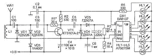

Доброго времени суток.... Вот спаял индикатор ВЧ поля по данной схеме... только мне не очень нравиться как он работает, если подносишь антенну передатчика к ВЧ диодам ГД507А то светодиоды аж сияют, а возле антенны води не води индикатор ничего не показывает....а вот в схеме написано, что положив данный индикатор недалеко от передатчика он будет показывать насколько мощный сигнал.... подскажите пожалуйста как его настроить...если что неправильно поправьте ....В схеме стоит дросель на 10...40мГн....Антенна телескопическая...

1. Какая частота сигнала передатчика? 2. И по поводу диодов ГД507- точно они, а не что дугое? у диодов рабочая частота должна быть выше детектируемой частоты. 3. Входной контур должен быть настроен на принимаемую частоту. В данном случае, подозреваю, частота настройки наиного ниже частоты сигнала. Входной контур образован дросселем, емкостью диодов КД522 и входной ёмкостью транзистора- суммарно это может несколько десятков пикофарад. Вот и посчитайте частоту контура,когда индуктивность определена с погрешностью 400%. а емкость- 200% :cry:

Они родимые ГД507А... А вот передатчиком служила рация на 433 мГц...просто нормальных рабочих девайсов небыло.... так это получается , что нужно каждый раз перестраивать контур???? дроссель стоит на 33 мГн... а вот с емкостью диодов тут я ненаю...
Я встряну.
Здесь входная цепь апериодическая и настраивать её не нужно. Мы уже обсуждали подобное. Там применялся специальный СВЧ транзистор для работы при малых напряжений питания и очень хорошие диоды. Диоды ГД507 пробовал использовать на частотах до 150 мгц. На 400 мгц они уже плохо работают.
Вот здесь можно посмотреть, чем всё закончилось.
http://www.radiokot.ru/forum/viewtopic. ... highlight=
Схема приведённая Вами намного ниже уровнем.

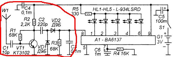

Здравствуйте коты, нужно собрать схему индикатора напряжённости поля, индикатор нужен простой, достаточно видит излучение передатчика в условных единицах, просто видеть передатчик работает или нет( 433Mhz , 868Mhz, 915Mhz)...
Исходя из этих требований, решил взять схему индикатора приложенного в рисунке... хотелось бы сделать все в smd, в миниатюре, по этому возникло пару вопросов:
1. Можно ли заменить КТ3102 на BFQ67 ? ( мое мнение подходит, хотелось бы опытное мнение )
2. Почему там стоит диод Д9Б, а не ВЧ диод? Д9Б макс частота 100 кГц... ( если можно не вч диод подойдет ли bav99 ) или если нельзя посоветуйте пожалуйста smd вч диод?

Обратите внимание на схему и примененные в ней детали в первом сообщении этой темы.

Вашу cхему c транзистором КТ3102 и диодами Д9 посмотрели.
Очень смешно. :)
 Заголовок сообщения: Re: Волномер.
СообщениеДобавлено: Сб фев 25, 2012 15:21:51
Зарегистрирован: Чт апр 01, 2010 14:14:55
Сообщений: 271
смешно, по этому и есть желание заменить на современные компоненты!
я понял что можно заменить на at-32011... просто есть в наличии bfg67, можно ли заменить на него, я думаю что для индикатора пойдет, как вы думаете.
с диодом все понятно, спасибо!
СообщениеДобавлено: Сб фев 25, 2012 17:43:37
Карма: 50
Рейтинг сообщений: 769
Сообщений: 6611
Можно заменить, но с сохранением топологии СВЧ монтажа. Всей входной части, транзистора и диода.
