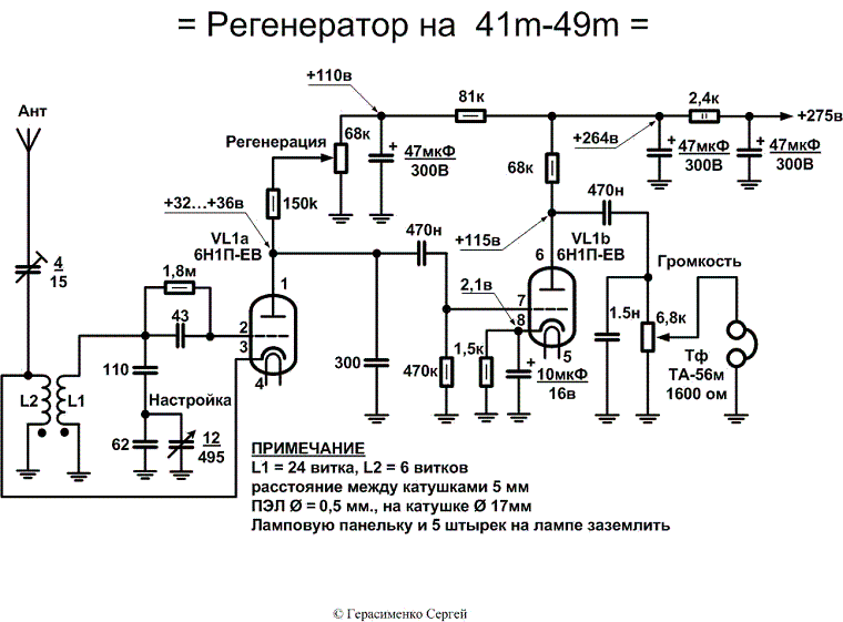

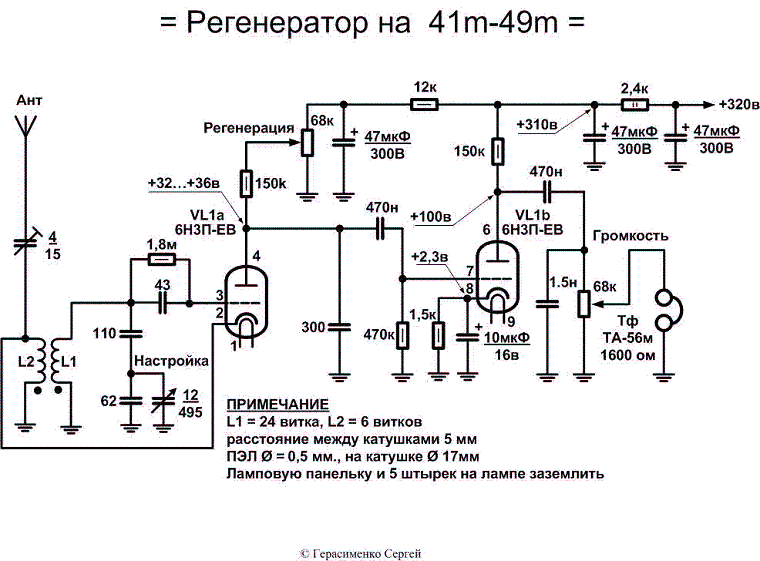

А мне все хочется такой регенеративный сделать на КВ, но все руки не доходят.
http://qrx.narod.ru/hams/kwr_np.htm
Или он же ж. Радио 7-2003 год.
А здесь ламповые регенераторы с низким питанием на разных лампах в том числе и на 6Н23П
http://www.ra4a.ru/publ/priemniki_pered ... 14-1-0-731
А это с питанием 200 вольт.
download/file.php?mode=view&id=137548

Тоже хорошая схема!Надо будет как небудь сделать в виде переносного приемника. :)
