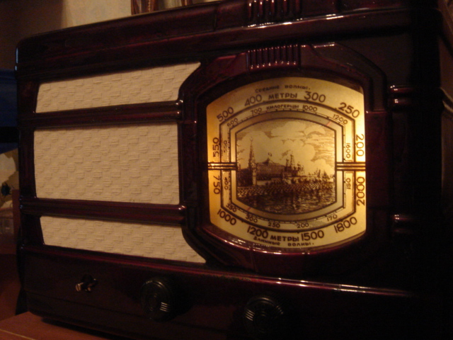

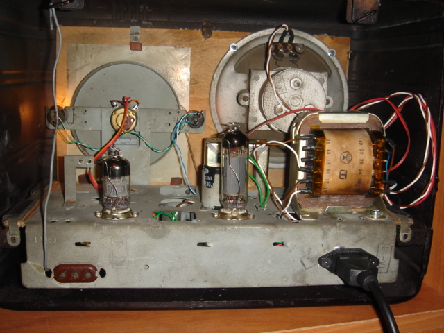

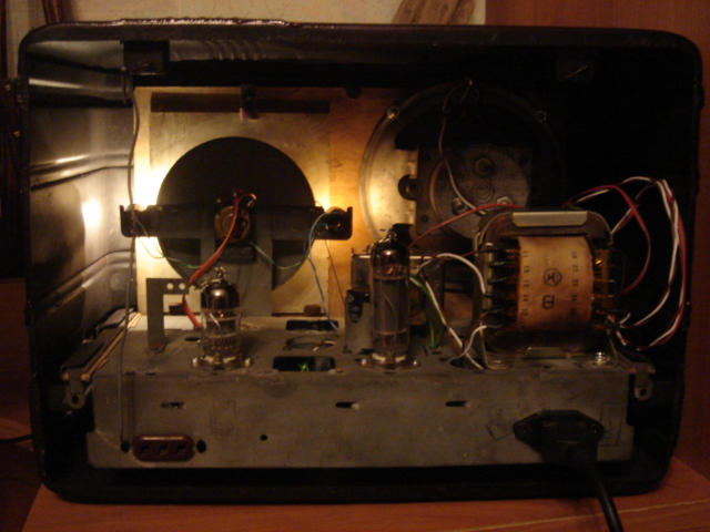

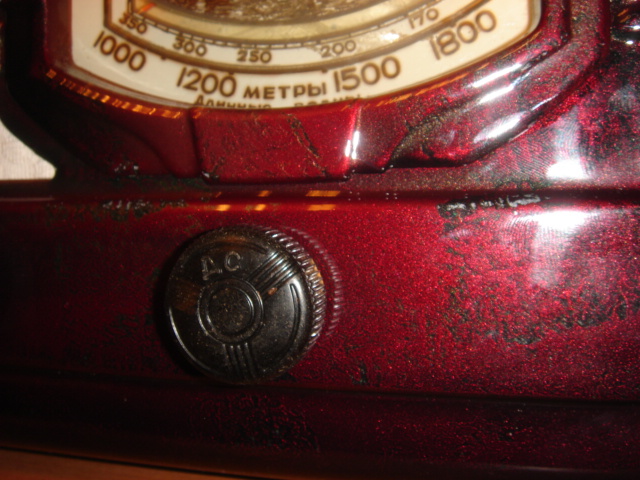

После таких фоток мне даже как то неудобно свое творение тут выкладывать :oops: Но осмелюсь :)) Изображение
Вид на монтаж даже снимать не стал ибо стыдно :oops:
Но в общем и целом мне понравилось! звучание особенно , очень необычно ,даже захотелось к нему CD подключть. Но я решил оставить эту идею на потом ,когда соберу стереоусилитель (начал выбирать схему) .
Вмд снизу выложу когда сделаю печатку для УКВ модуля со стабилизаторами.
И еще просьба ; нет ли у кого переменного резистора с встроенным выключателем на 10кОм или рядом и с длиной вала 50мм ?

Нормально-нормально! Всё получится :)) Учитывая возраст приёмника и то, что шасси "подгоняется" под конструкцию, а не наоборот, всё хорошо. И у меня далеко не сразу стало получаться - тут практика нужна. И ещё: довольно тяжело сломать стереотип "печатной платы" и вспомнить про третье измерение :)))

Суперски выглядит! :) Очень понравилась шкала :)) Довольно гармонично смотрится :)
