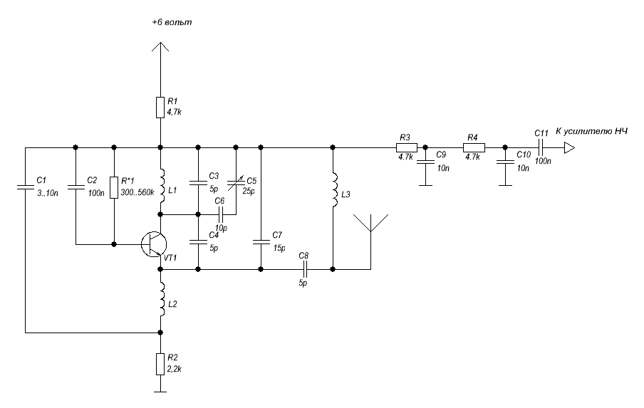

СообщениеДобавлено: Вс апр 25, 2010 08:13:13
Зарегистрирован: Чт фев 11, 2010 16:35:59
Сообщений: 81
Всем Здравствуйте,задумал я собрать сверхрегенератор на 88-108,и сразу появилась проблемка у меня нет кондеров переменных зато варикапов с переменниками много,подскажите пожалуйста как правильно подключить варикапную настройку вместо конденсаторной.Заранее всем спасибо.

 Заголовок сообщения: Re: варикап вместо конденсатора
СообщениеДобавлено: Вс апр 25, 2010 09:17:54
Карма: 19
Рейтинг сообщений: 166
Сообщений: 1732
Откуда: Россия.
В сверхрегенератор ставить варикапы, это полный отстой.
Почитайте про принцип работы сверхрегенератора. Здесь на форуме много об этом говорили.
Там даже керамический подстроечник нежелателен. Лучше воздушный, а Вы варикап надумали.
Необходимо использовать в контуре катушку из толстого медного или посеребренного провода, контурный конденсатор переменной емкости должен быть воздушным. Всякое использование керамических подстроечных конденсаторов в контуре, тонкого провода для катушек, использование для ее каркасов плохого диэлектрика или подстроечных ферритовых сердечников, переключателей катушек резко снижает добротность контура. Это приводит к падению чувствительности приемника.
О варикапах здесь даже не говорят. С ними вообще добротность контура упадет.
СообщениеДобавлено: Вс апр 25, 2010 10:38:02
Карма: 19
Сообщений: 1732
Откуда: Россия.
Радиолюбителям все можно. :)) Работать то конечно будет, но вот как?
Кто нам может запретить. Ставить как обычно. Какие трудности?
Схему приемника выкладывайте.
СообщениеДобавлено: Вс апр 25, 2010 10:42:00
Сообщений: 81
Согласен. Схема сверху.
СообщениеДобавлено: Вс апр 25, 2010 12:53:26
Карма: 35
Рейтинг сообщений: 82
Зарегистрирован: Чт окт 08, 2009 00:43:16
Сообщений: 3284
Нет КПЕ? Перестраивайте индуктивностью. Напротив катушки отрезок алюминиевого уголка с резьбовым отверстием на плату, и латунную резьбовую шпильку в него, с ручкой, вот и вся конструкция. Верньер не нужен будет, что есть несомненный плюс.
