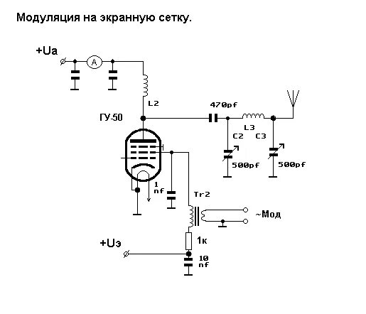

Вчера приехал и включил эту штуку. Сигнал без гармоник
Добавлено after 10 minutes 41 second:
А что такого плохого в модуляции через катод триода? Разве так важно как модулировать? Обязательно нужен мощный усилитель и трансформатор ТВЗ?
Добавлено after 1 hour 5 minutes 42 seconds:
Разобрал усилитель на 6н2п. Поставил трансформатор между плюсом питания и экранной сеткой. На первичную обмотку подал сигнал с усилителя на транзисторах. Антенну подключил через кпе и катушку как на схемах выше. Все заработало.

Обычно, разработчик пытается добиться максимально линейной модуляции, для мощного усилителя важен и КПД... Поэтому и распространена анодно-экранная модуляция, как достаточно линейная и экономичная... (вообще, АМ понемногу сдает позиции, приемников у населения почти не осталось - вещать не для кого...)
В том что "катодник" надо настраивать.В режиме молчания на экранной сетке выставляется половина напряжения от номинального!
Да и "супермодуляция" меньше годится для вещания музыки.Чисто для речи.
Обазательно.При Анодно-экранной модуляции мощность модулятора должна быть как минимум в два раза мощности выходного каскада.
Через модуляционный трансформатор проще добиться глубокой ам модуляции.

:tea: Ну что же , начало есть . Легенда 6П3С . Правда вся эта филармония работает с ужасным качеством , и с уверенным приемом в районе от 1го до 5ти км .
А так совет , не спали дом , лампы имеют свойство греться до нескольких сотен градусов .
Ну и конечно если уж хулиганить , то на 3 Мгц , и с нормальным видом модуляции .
И самый простой , это качать в экранную сетку нормальный сигнал с трансформатора .
Там все просто . по науке.
1е нужно собрать нормальный , стабильный , задающий генератор например на лампе 6Ж1П .
2е усилить ВЧ сигнал лампой к примеру 6П6С или 6П15П .
3е подать с них сформированный, стабильный сигнал на пару ламп Г807 или пару ламп ГУ-50
Затем с отдельного УНЧ (модулятора) например собранного на лампах 6Ж9П и 6П3С , где можно на выходе поставить силовой трансформатор от телевизора или чего то подобного .
Где есть обмотки сетевая и высоковольтная 1:1 то есть 220 в и 220 вольт .
Вторичную с более тонким проводом пустить на анод лампы модулятора , а сетевую просто один конец кинуть на экранную сетку выходного каскада передатчика , а второй ее конец кинуть на массу.
Это самый простой и надежный вид модуляции на экранную сетку . А то что вы изобразили , качества и отдачи там не получить никогда .
Конечно рекомендую ознакомиться с книгой Бунина и Яйленко , где полностью пошагово есть схемы с описанием , и настройками каждого каскада .
И то , это еще не полный передатчик , а так сказать драйверный каскад , с которого можно уже отрабатывать до 1000-2000 км .

При модуляции на защитную сетку,не требуется мощный модулятор!
При анодно-экранной модуляции мощность модулятора должна быть как минимум в два раза больше мощности выходного каскада передатчика.
При этом важно, чтобы на пиках сигнала модуляции модулятор мог обеспечить амплитуду выходного напряжения, равную напряжению анодного питания выходного каскада.

:) Привет дружище ! :beer:
Ну так то оно, так !
Но не забывай про доп отрицательное напряжение , который не каждый сможет осуществить , и правильно настроить ВАХ ламп .
А вот при модуляции на экранную сетку отпадает и отрицательное напряжение по УС и постоянное напряжение на экранную сетку , и стоит обычное автосмещение по УС , с обычным дросселем и резистором на массу.
Лампа работает в щадящем режиме , почти как в режиме SSB , а конкретно в режиме молчания потребляет ток менее 30ти процентов .
А вон на счет анодной или анодно-экранной модуляции лампы отдают 100 процентов , и в эфире не теряют информативности сигнала даже при сильных фидингах , в этом громадный плюс ,
нежели модуляция на З.С или Э.С , независимо чем и как качать НЧ сигнал .
На счет остального полностью согласен.
Кстати хотел поинтересоваться , как прохождение на 10ке в этом году ? Крутишь трансивер ?
Давай дружище 73! на Курск из Ханты-Манты! Пока!
У меня гу-74, гс-36б и даже гк-71
:tea: Что с того , продукты и бутылки в ящике лежат , а как суп варить не понятно .
Без обид , но это только предметы , от которых сейчас без познаний никуда не годятся . :wink:

Николай, дорогой приветствую!!! 59 громко :)) :beer: :beer: :beer:
Зима наступила,в радиорубке холодрыга.Трансивер в дом перенес.Да и одна оттяжка на Дельте лопнула.Временно к елке привязал,на сколько высоты лестницы хватило.
На Сиби слышно,бывают прохождения и на 27мгц и на 28мгц.(СиБишку на 29.650мгц настраиваю периодически).
Потеплеет,полезу на елку,оттяжку привязывать на прежнее место))).
Если на защитную сетку АМ.То в первую очередь надо снять модуляционную характеристику лампы.Изменяя напряжение смещения на третьей сетке, измеряем ток анода.А далее строим график и выбираем рабочую точку посередине на линейном участке ВАХ.Это я топикстартеру обьяснил.
Да,можно модуляцию и на экранную сетку делать.
у автора видимо нет мощного унч,вот я и посоветовал на пентодную сетку модуль.
Единственное не хорошая идея модулировать ЗГ.Тут тебе и паразитная ЧМ,что расширит полосу излучения.Тут и высокая не стабильность частоты ЗГ.
Как уже и говорили,ЗГ состабилизированным питанием.А модуляцию осуществлять в выходном каскаде.
Мод на экр сетку.jpg [237.23 KiB]
1770026953163_i.jpg [18.05 KiB]
