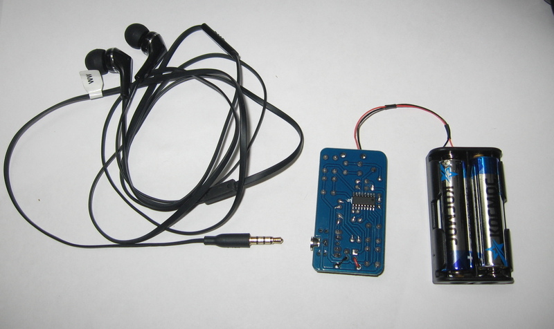

Вот только FM недорогой приемник с dsp чипом rda5807fp .
Можно управлять по шине или кнопками .
Даташит известен . Прием 50 - 108 Мгц .
Купил пару на пробу - отличный приемник , очень качественный прием . Почти как TEF6686 :)
Плату синюю нужно брать ( толстая , двухстронняя , хорошие металлизированые отверстия ) с маркировкой "zy-101fm-2" .
Только проводки ( родные г-но , плавятся и тонкие ) от батарейного держателя заменил посеребянными с тефлоновой изоляцией .
В комплект положили две пластиковые стяжки вероятно для крепления платы к батт-холдеру .
IMG_9169_1.JPG [125.15 KiB]
IMG_9168_1.JPG [147.84 KiB]
