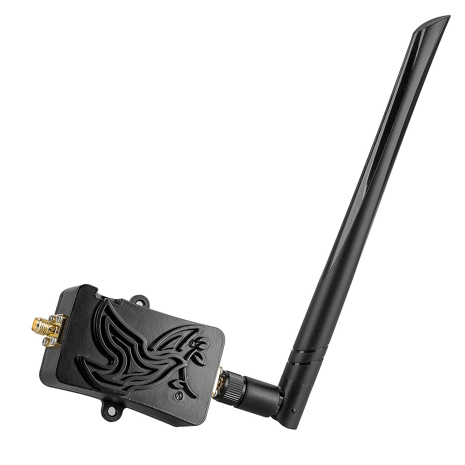

я про вот такие
дуплексный усилитель wifi
Morroc, wifi предполагает всегда дуплексный сигнал в антенне, даже если только передавать или только принимать пакеты ETH
угу, но судя по всему дуплекс там условный, усилок переключает tx/rx по наличию сигнала от роутера

Проще вынести саму точку доступа на крышу .Автор не сказал на какое расстояние надо вынести антенну ,да и антенный кабель понятие растяжимое. Применяя такой усилитель - есть вероятность что вайфай перестанет работать не только у соседей но и у вас .

это вероятно какаято древняя несертифицированная вундерфафля из времен самых первых 802.11b
на сравнительно современных .11g/n, .11ac - подобное работать не будет :dont_know:
