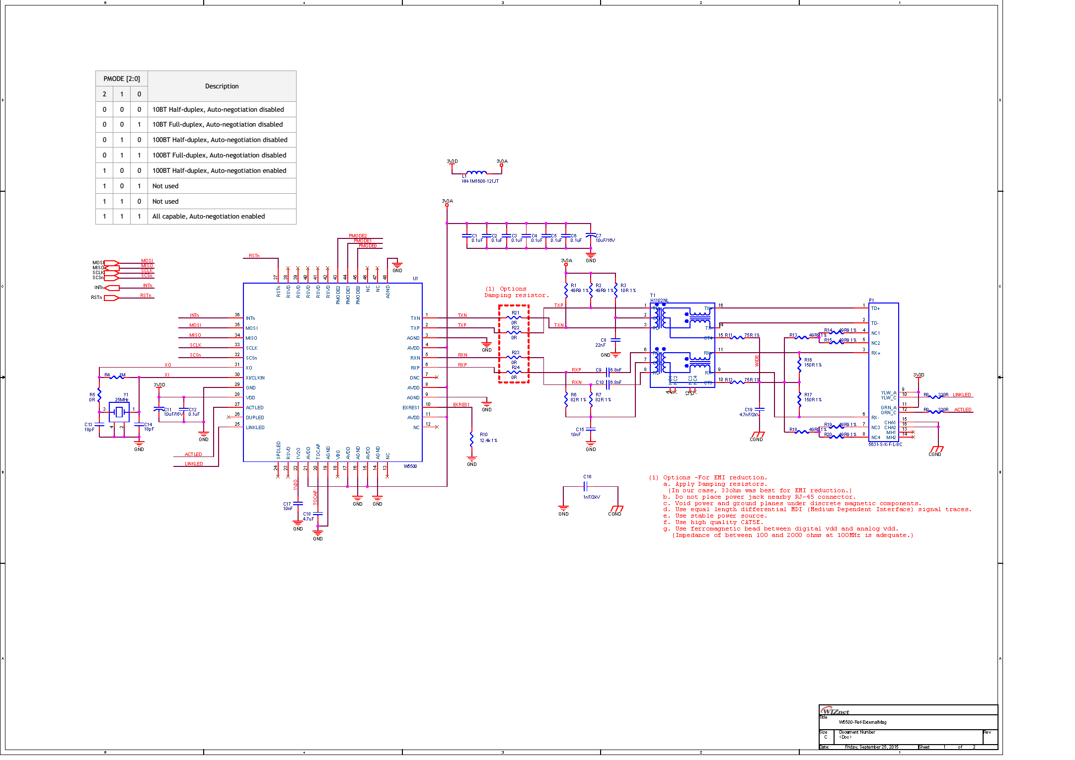

далее... приёмник.
:roll:
к примеру так работает заводской модуль...
RTL8201BL_схема.jpg [67.51 KiB]
а тут более подробно...
LAN8720_схема.jpg [58.75 KiB]
ну PLL мы делать не будем)) есть схема по проще...
хотя тут сделали самодельный PLL... http://www.aholme.co.uk/Ethernet/EthernetRx.htm

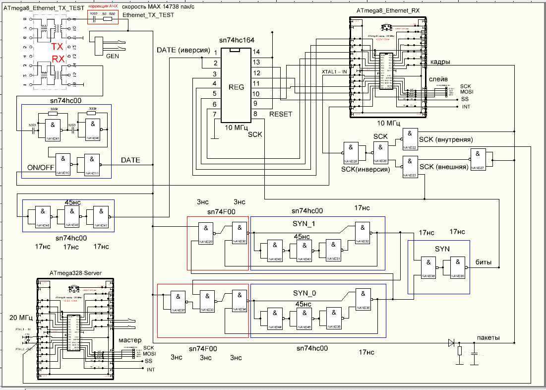

далее... надо сделать самое сложное - блок синхронизации...
RX.jpg [49.11 KiB]
для начала проверим на транзисторах))
схема_тест_9.jpg [130.35 KiB]
на транзисторах в протеусе работает))
в железе на транзисторах работать не будет... если только не использовать какие-то специальные транзисторы))
:roll:
теперь надо переделать всё на высокочастотную логику... и проверить в железе...
:tea:

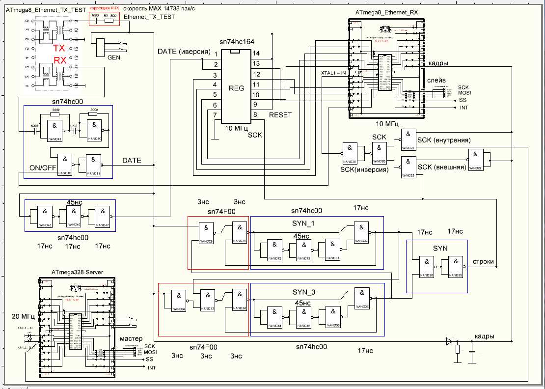

далее... измерили время переключения логических элементов...
блин... похоже эта схема работать не будет))
в реальности слишком большое время переключения логических элементов... 16-17 нс...
схема_RX.jpg [103.96 KiB]
хотя в даташите написано 8-9 нс...
sn74hc00.jpg [30.02 KiB]
вот и верь после этого даташитам))
короче нужна другая микросхема... надо время переключения в два раза быстрей)) 8-9 нс... нормально...))
:tea:

далее... приехали быстродействующие SN74F00...
nc.jpg [40.41 KiB]
выглядит многообещающе))
:roll:
 Заголовок сообщения: Re: Радиоуправление своими руками.
СообщениеДобавлено: Чт дек 29, 2022 13:25:39
Карма: -1
Рейтинг сообщений: 86
Сообщений: 8876
Откуда: .ru
да, не обманули))
задержка SN74F00 ~2...3 nc
схема_RX.jpg [114.88 KiB]
:roll:
только нагрузочная способность маленькая... написано 20 mA... в реальности меньше...
в принципе... не критично))
:tea:

что у нас тут...
спаяли по такой схеме...
схема.jpg [117.62 KiB]
и нифига не работает))
на выходе регистра... какая-то ерунда... похоже какой-то возбуд))
интересно...
:tea:
СообщениеДобавлено: Чт янв 12, 2023 19:24:56
Карма: -1
Сообщений: 8876
Откуда: .ru
короче... логика работает... никаких возбудов нет))
всё дело в таймингах... которые трудно предсказуемые)) зависят в том числе и от напряжения питания...
схема_RX.jpg [118.25 KiB]
просто частота слишком высокая... 10 МГц...
приборы нужны...
:tea:

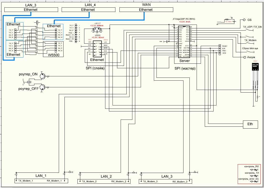

была такая схема... (полный дуплекс)...
PING_100кбит(полный дуплекс).jpg [125.68 KiB]
теперь такая схема... (полу дуплекс)...
PING_100кбит(полу дуплекс).jpg [105.19 KiB]
в чём разница ?))
1. полный дуплекс - все МК могут передавать пакеты одновременно... потерь пакетов нет.
2. полу дуплекс - все МК не могут передавать пакеты одновременно... будут потери пакетов...
:roll:
Ну и ладно)) зато второй вариант проще))
:tea:
Добавлено after 2 hours 41 minute 48 seconds:
а общая схема будет примерно такая))
общая схема.jpg [79.63 KiB]

приёмник.jpg [60.82 KiB]
получилась такая схема...
без усилителя.jpg [115.86 KiB]
всё работает))
RX.jpg [128.76 KiB]
однако напряжение на входе маловато для идеальной работы нашего приёмника...
поэтому усилитель всё таки нужен... для надёжности))
подумаем...
:tea:
