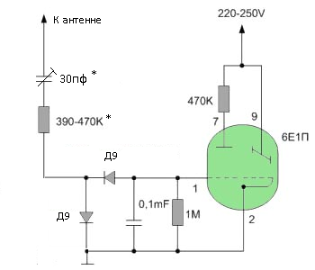

Ну она удобна тем что относительно легко встраивается, например в медицинской установке на 400 ватт и 400 Мгц (выход на 2-х ГИ-7Б) стоял направленный ответвитель на выходе, нагруженный на ТВБшку. И микроамперметр. Ни питания дополнительного, ни согласования особого не надо, она хоть и не 50 омная но ответвитель изолирует её от основного тракта. Просто и изящно. Но конечно передатчик надо хотя бы на несколько ватт, если как контроль. Прямо вот так на выход её не поставить, чисто как нагрузку.

ЗГ топика по техзаданию надо именно индикатор мощности.Одним словом показометр.
Уже выше сказали что надо включить в антенную цепь или датчик тока или датчик напряжения.
В шарманке не будет 50ом,если на полуволновую веревку работать то сопротивление будет килоом.
Типа того.Хотя стрелочный индикатор куда удобнее))

Бывают головки со встроенным ТВБ, на шкале - соответствующее обозначение.

Как указано в предыдущем сообщении интересен именно ток в антенне. Поэтому выше приведённая схема от RA3WSI малоинформативна. Надо на ТТ, как на 1ой странице рисовали, колечко и согласованная обмотка. Она и позволит индицировать именно МОЩНОСТЬ, отдаваемую в антенну.

Так там непонятно какая антенна, почему то искра с нее 1мм... высокоомная может быть.
