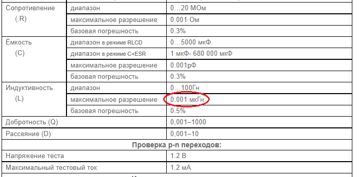

Morroc писал(а):
С катушками сложнее - на феррите реально померить, а просто 3 витка нестабильно будет.
http://www.rlc-esr.ru/index.php/ru/pintset-nv14
Странно :dont_know: , у меня Никитинский НВ-12 нормально кажет три витка.
Четырнадцатый вроде как и подавно должОн...

Взял катушку из пары витков D 10мм, если руки убрать и ничем не шевелить, то в целом терпимо - где то 80-85 нГн показывает, иногда прыгает от 76 до 90 - я это имел в виду, с небольшими емкостями стабильнее измерения. У меня тоже 12й, тот для примера привел, вроде он актуальный сейчас ? Разрешение скорее теория, последний знак там уже от положения рук, прибора в пространстве и качества контакта зависит, я бы сказал где то 0.5 пф и 5 нГн реально различимое между парой разных деталей если их просто цапнуть элемент со стола, а не показательные измерения устраивать.
А блин... уже НВ-17 есть ) жаль частота максимальная все те же 100кГц.

Ну, так оно и должно происходить, емкость наших граблей на таких значениях уже вполне соизмерима с емкостями меж щупов, собственными катухи и т.п. - рандомные динамические реактивности ни какой калибровкой не компенсируешь. Проще сравнить показания с результатами COILа если одолевают подозрения.
