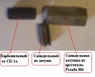

есть старый приёмник Vef216 как сделать чтоб он фм ловил нашёл в нете схему но вот только вопрос о катушке. Катушка L1 намотана на подстроечном сердечнике от магнитопровода СБ-1а как он выглядит хотя-бы и можно ли чем нибуть заменить его???
Хорошее фото сделать не могу. На сердечниках резьба М4. Вместо него можно поставить латунный(медный, алюминиевый) сердечник. Нужно только чуть количество витков увеличить, т.к. он в отличии от карбонильного будет уменьшать индуктивность.
Насчет конвертеров читайте тему с первой страницы. Простейшие конвертеры ухудшают параметры приемника, но иногда с этим можно мириться.
Сложные конвертеры могут даже улучшить исходные параметры приемника, но они сложны в настройке для тех, у кого опыта мало.
Перестройка в этом случае более удобна, хотя и она требует навыков.
