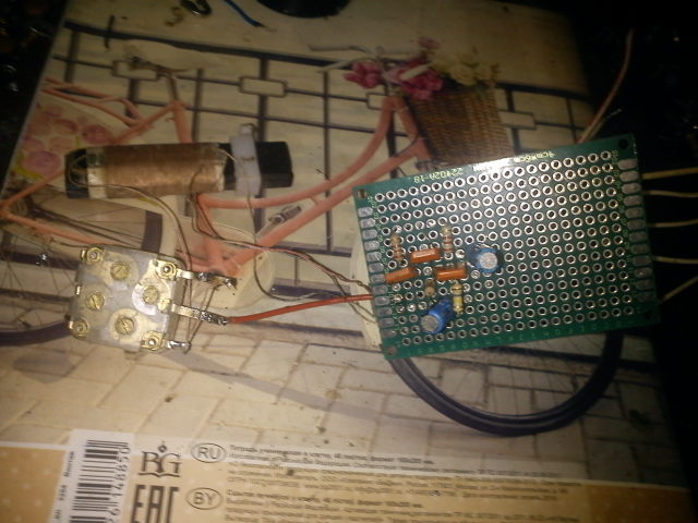

Сказать что схема нерабочая - значит ничего не сказать. А точнее признаться что здесь уже не радиолюбители а интернетпользователи.
Собрал на макетке
По такой схеме
Работает.... Могу и видео скинуть.

А условия приёма те же? Из окна вышка не виднеется? У меня из окна вышка ретронслятора видна и как то раз я делал активный фнч на оу lm358, всего было 3 фильтра 2ого порядка, так вот что-то пошло ни так и фильтр начал принимать ди фм с той вышки что виднеется из окна и до неё по прямой 2.5 км. Что я только не делал :kill: В итоге я его разобрал. А так , думаю можно сделать ФНЧ на частоту среза 7-8 Мгц третего порядка или сделать супергетеродин :)))

Балашихинская радиомачта видна из окна 24/7.

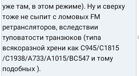

Так у вас поди антенны ретранслятора FM вещалки из окна не видать?
Я просто посоветовал собрать обычный приёмник прямого усиления с обычным диодным детектором, а не рефлексорный с детектором на транзисторе.
Теоритически диодный детектор на двух диодах, как на моей схеме (схема умножителя напряжения) должен оказать подавление мешающей FM вещалки.

Ну теоретически можно и транзисторы взять более низкочастотные. Эффект будет тот же.
Добавлено after 9 minutes 54 seconds:
Вечером кстати эфир чище и станций куча повылазила. Днём только одна хохлятская ловилась.

BC5** - не так уж и плохи, особенно малошумящие ВС550/560. Вполне годятся для всяких самоделок и уж всяко лучше шлаковых КТ315/361.

Комментарий к файлу: Макетная плата и смонтированный на ней приёмник. Выглядит страшно, но включается.
DSC00979.jpg [224 KiB]
Даже на НЧ такой монтаж недопустим.
В крайнем случае делайте макетку хотя бы так и никаких длинных проводов.
Макетка — это просто пластина из полистирола размером 60х50 мм(такую нашел). Выводы деталей нагреваются паяльником и вплавляются в полистирол. Можнаж получается довольно жесткий. При наладке у меня включенная плата упала со стола на пол и при этом даже настройка на станцию не сбилась.
А это пример монтажки с транзисторами КТ315
Ну с такими петлями проводов неудивительно что схема работает непоймикак.
Вот допустим я собирал ещё в школе, в 90х приёмник прямого усиления в корпусе от звонка ЭП ТРИОЛЬ:
Плата из двухстороннего текстолита, одна сторона фольги используется как экран, а на второй прорезал резаком дорожки и паял детали:
