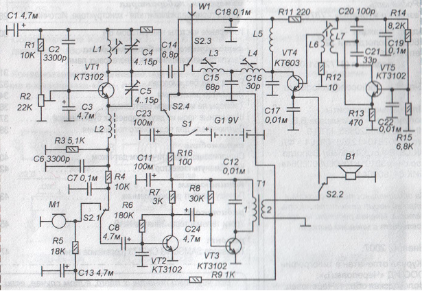

В конце 80х игрался со сверх генератором , было выявлены два явления(непонятных в то время :))) ) , при поднесении антенны к ж.б. столбу уличного освещения (сельская местность ) - дальнобойность связи увеличивалась в два раза , при поднесении кварца 27***Мгц к антенне в режиме сверх генеративного приёма , появлялась генерация на этой же частоте . Приёмник сверх генератора, добытый из импортной машинки на радиоуправлении , почему то работал лучше приёмника на КТ 315 . Дросселя цветастые и отбор низкочастотного сигналя с коллекторной цепи сверх генератора (в отличии эмиттерных схем )- наводили на мистические мысли , и это при том что, 315 прекрасно работали в ПЧ трансивера Радио 76. :))

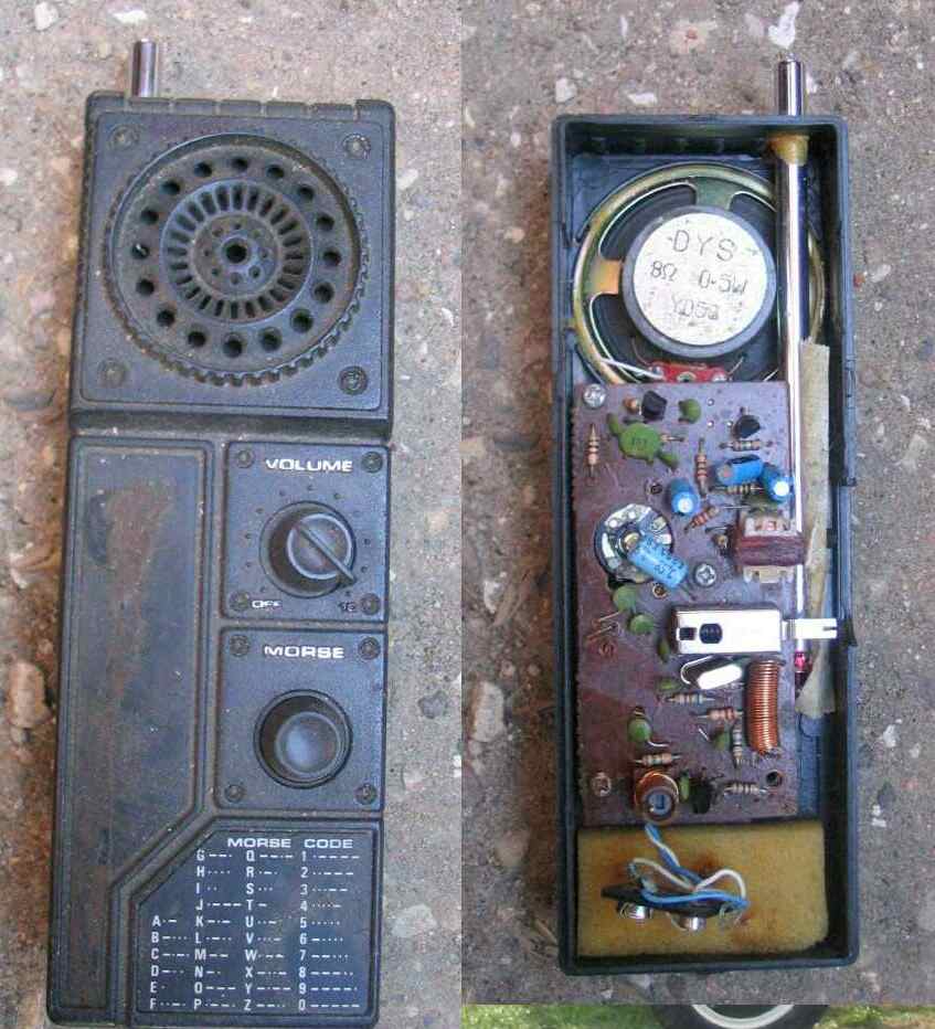

Из игрушек неплохо работают - тоже заметил. Хорошо отработанный вариант, видимо.

Из игрушек такие неплохо работают. Отработанный вариант.

Я пытался такие сделать ,стабильности не было частота плыла в приемнике,хотя пила была около 40кГц. экраны на контуры не помогали.хз кароч..https://www.google.com.ua/search?q=%D1% ... tS3bgpW9hM:
Их тех статей выше в постах,кто не будь собирал их,на 200-300м реальных проверял? как оно работает , качество дальность и т д ?
