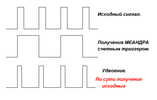

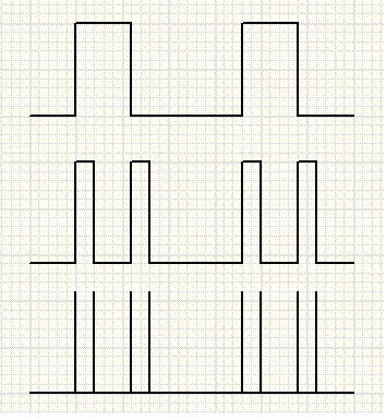

Вот такой умножитель планирую собрать
По такому принципу можно получить умножение количества импульсов в 2, 4 и т.д. раз, но утверждать, что это будет умножение частоты совершенно неправильно, т.к. полученные импульсы будут иметь РАЗНУЮ начальную фазу и использовать их для получения SSB фазовым методом вряд ли удастся. :cry:
Вот что в общем случае получится.
Назвать это умножением частоты в четыре раза я бы не стал.
Видим умножение количества импульсов в четыре раза с разной начальной фазой.
Даже ЧИСТОЕ умножение на два требует на входе МЕАНДРА, который НА ПРАКТИКЕ можно получить только с помощью деления какой либо последовательности счетным триггером.
Другого способа получения ТОЧНОГО МЕАНДРА я не знаю.
Не думаю, что Вы меандр собрались получать подбором пассивных элементов в генераторе.
В итоге даже удвоение всего лишь может восстановить исходный сигнал.
Т.е. сначала поделили на два, потом умножили на два. :)
Только в этом случае получим умноженные НА ДВА импульсы с постоянной фазой, но частота этих импульсов будет исходной. :cry:
Ну и что бы не было разночтений.
Меандр, это импульсы со скважностью два.

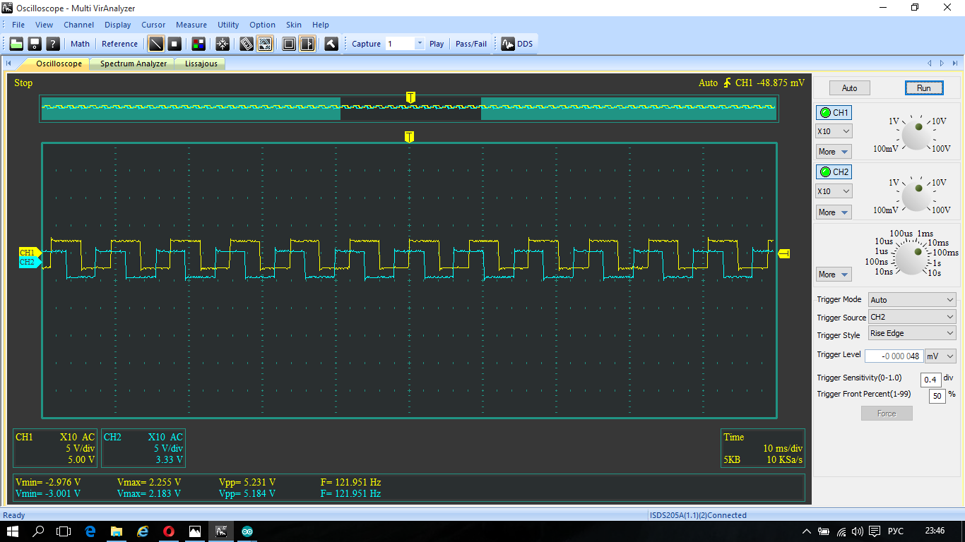

Немного ошибся 74ас574 не нашёл , но 74ас164 я приобрёл и вот что сделал :))
Сигнал для проверки брал с ардуинки уно, частота конечно не весь какая но для проверки пойдёт :))) Завтра генератор посерьёзней к ней подключу , посмотрим что и как :tea:
Вот осцилограммы работы 0 и 90 градусов
Вот такой инвертор использовал
Транзистор s9018 в него поставил
Плохо. 10 килоом резистор + емкость монтажа + ёмкость переходов транзистора образуют интегрирующую цепочку. На низких частотах ничего,а если счет пойдет на мегагерцы,все криво будет. Используйте BF998 - оба затвора вместе и прямо к микросхеме. В стоке-резистор ом 200. И будет норм. Проверено электроникой )))

Если очень упрощенно,то резистор базовый 10к и емкость 5пф (емкость монтажа + емкость переходов транзистора) образуют это: https://ru.wikipedia.org/wiki/%D0%A4%D0 ... 0%BE%D1%82 На частоте среза примерно в 3мГц фазовый сдвиг этого фильтра составит 45 градусов. На самом деле все несколько сложнее ведь входное сопротивление транзистора не равно бесконечности,ну и так далее... :) Не заморачивайтесь.
На практике,для получения малой ошибки цифрового ФВ надо будет выравнивать даже длинны дорожек и нагрузку выходов регистра (а она разная,ведь выход Q2 еще и на инвертор нагружен) ))) Это критично будет на ВЧ диапазонах. По этой причине подавление зеркального канала выше 14мГц неизбежно падает до величин около 50дб или даже меньше.
