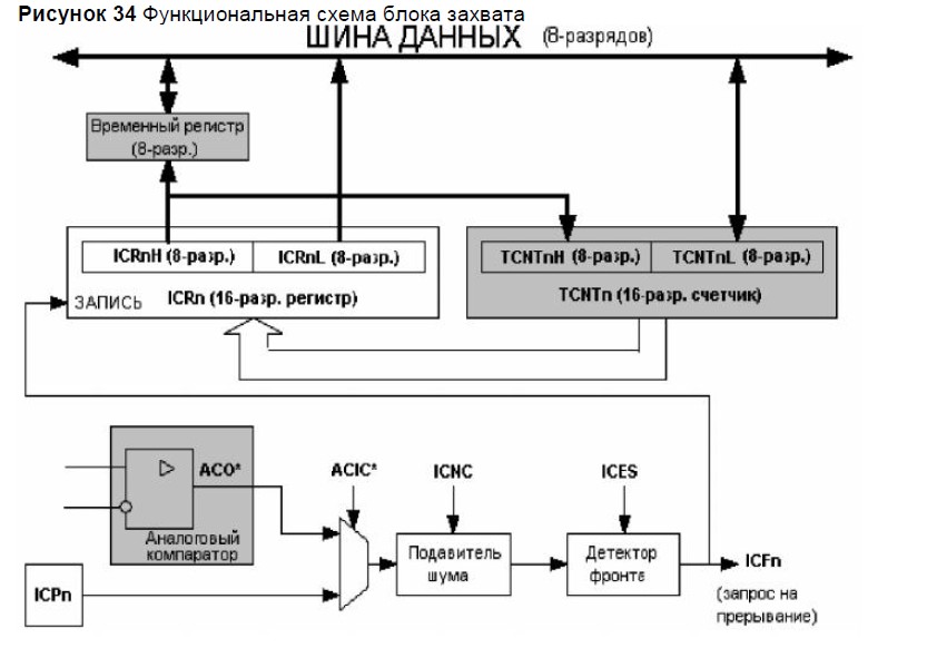

Аналогичным образом работает схема подавителя шума в таймер-счетчик 1 в режиме захвата.
Таймер-счетчик содержит блок захвата, который запоминает состояние счетчика при возникновении внешнего события, тем самым определяя время его возникновения. В качестве события/событий выступает внешний сигнал, подключенный к выводу...
Вот схема блока захвата таймер-счетчик 1:
2.jpg [70.7 KiB]
Там есть интересный блок - подавитель шума. Работает он очень просто.
3.jpg [159.99 KiB]

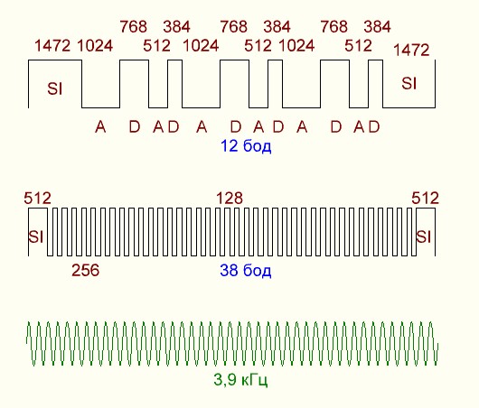

roman.com писал(а):
где одним импульсом можно закодировать кучу бит
А въ посмотрите на картинку что я излагал въше.
13 бода - 6*8 + 6 + СИ
Чем не 54 бита плюс СИ в 13 бодах?
Правда, на стороне передатчика я передаю по 9 бит в аналаговъх частьях, но ето уже технические аспектъ.

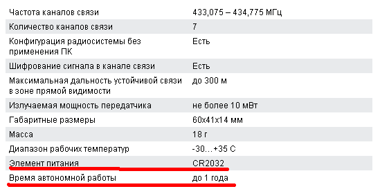

В чём тогда проблема? Ишите доступные брелки с 2 или более кнопками, питающиеся от 2032 и приёмное устройство к ним. Радио-розетки также подойдут и т.п. Любые из них будут работать в радиусе несколько метров. Готовой продукции такой видел в Интернете много, но поскольку мне она не нужна, конкретных ссылок под руками нет.
 Заголовок сообщения: Re: Приемник WL101-341 и передатчик WL102-341 + Передача дан
СообщениеДобавлено: Пн янв 02, 2017 20:29:55
Карма: 17
Рейтинг сообщений: 229
Зарегистрирован: Вт окт 30, 2012 18:09:24
Сообщений: 356
Откуда: Россия.
http://www.ritm.ru/catalog/index.php?SE ... ENT_ID=667

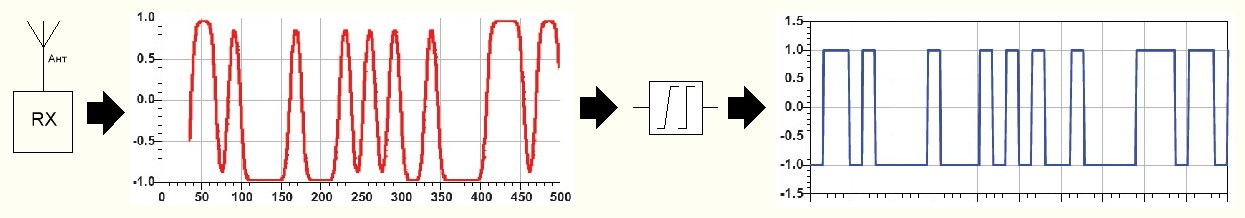

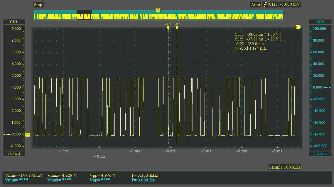

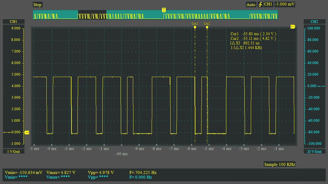

Вы опять работаете в слепую.. Рекомендую использовать приборы. Если нет приборов, то хотя бы запишите сигнал на компьютер с помощью любой программы... Например такой https://audacity.ru.softonic.com/
Подключите свой приёмник к звуковой карте (линейный вход) и посмотрите как выглядит сигнал приёмника. Будет сразу всё ясно.
Похожий приёмник (SYN470R от автосинализации) с АМ на 433 Мгц мы уже обсуждали подробно в соседней теме viewtopic.php?f=28&t=139596
Там же есть осциллограммы сняты на осциллографе...
Комментарий к файлу: сигнал
1.jpg [94.95 KiB]
Комментарий к файлу: шум
2.jpg [95.82 KiB]
там же есть сигнал записанный на комп.
Комментарий к файлу: сигнал на компе
7_1.jpg [187.14 KiB]
Скачать программу и подключить приёмник к компу - занимает 10...15 минут)))

4.jpg [133.28 KiB]
Я обычно пишу протокол с учётом особенностей работы радиоканала...
Что за синхроимпульсы? Зачем они... Например заводские пульты сигнализации передают байты ID приемника, которому адресована посылка, затем байты данных. Никаких преамбул и синхроимпульсов заводские пульты не передают.
Пульт передает непрерывно пакеты (ID+DATA) пока нажата кнопка на пульте. На записи видно, что кнопка нажата 2-3 секунды. При этом пульт передаёт 20-30 одинаковых пакетов (т.е. 20-30 повторов).
7_2_cr.jpg [81.92 KiB]
В течении каждого импульса состояние пина подключенного к приемнику лучше проверять не 5 раз, а кратным 2.
Например: 2 или 4 или 8 или 16 или... и т.д. Так проще потом считать))

Ну Приемник WL101-341 и передатчик WL102-341 работают на частоте 433,92 МГц http://radioprog.ru/shop/merch/38
Частота 433,92 МГц находится в разрешённом диапазоне LPD (433.075 МГц до 434.775 Мгц). "В России применение маломощных устройств, в т.ч. радиостанций диапазона LPD433, разрешается при мощности передатчика не более 10 мВт."
По поводу: скважность, время передачи, время паузы между передачами, наряду с массой других параметров... никаких данных не нашёл.
Можно сравнить с другими разрешенными диапазонами. https://ru.wikipedia.org/wiki/Сравнение ... _LPD_и_PMR
Гдето вроде читал, что есть ограничения. Например диапазон CB запрещено использовать в коммерческих целях... заперещено использовать кодирование... и т.д. Не знаю, может кто и выполняет эти требования)))

roman.com писал(а):
Какая нужна полоса пропускания приёмника? Длительность импульсов кратна 128 мкс.
А въ посмотрите на картинку. Минимальная длительность 384uS. Сейчась сравните 384 с 128 (откуда их взяли мне не понятно) и переизчислите пропускную способность радиоканала.
roman.com писал(а):
Посмотрел)) Обычная ШИМ.
Спорить не буду. Вот так расчитъвается ета "ШИМ". Точнее 6 "ШИМ"+6 дискретнъх. Надеюсь въ знаете как въглядить ШИМ и оборите меня.

(A) 6 "ШИМ" ТС не делает пропорциональное радиоуправление. ТС передаёт данные. Данные - имеется ввиду дискретные команды.
isx писал(а):
нужно сделать передачу данных с одного МК на другой по радиоканалу...
От себя добавлю: Уже обсуждали много раз, что использовать PPM кодирование не надёжно и не интересно.
(D) 6 дискретнъх Любопытно)) Для того чтобы прикинуть полосу пропускания приёмника, нужно знать не только длительность импульса (384uS), но самое главное - нужно знать фронт импульса. Нет данных о времени нарастания/спадания фронта импульсов.
Т.е. нет данных о допуске.
D=мин 384uS (допуск +/- ??? uS).
D=макс 768uS (допуск +/- ??? uS).
Поэтому я просто предположил, что для надёжного распознования импульсов (D=мин 384uS, D=макс 768uS) требуются импульсы с временем нарастания/спадания 128uS... Отсюда взялось 128uS. Это только моё предположение))
2.JPG [40.55 KiB]
Отсуда нужна полоса пропускания около 4 кГц - это примерно.
Для точного расчёта полосы приёмника нужно знать:
1- D=мин 384uS (допуск +/- ??? uS). Обычно задаётся программно.
2- фазовый шум ???. Тут немного сложнее..)) Зависит от радиоканала...
Это кратко. :tea:
Какой ТС? Въ коментируете не систему кодировки ТС, а мою! При чем здесь ТС?
А где въ увидели PPM кодирование. Да на въходе управляю (до 6 PPM или 4 PPM+2PWM или 5 PPM + 1 PWM) но где въ увидели PPM кодировке? (PWM все еще не доделал)
Кстати, в предудещем посту въ говорили
roman.com писал(а):
Обычная ШИМ.
У вас непреодолимое желание все впихнуть в каких-то границ? Да и определитсь наконец. ШИМ или РРМ? А то и я уже запутался.
А сколько раз и на сколько страниц мъ обсуждали необходимость компаратора после радиотракта? Опять начинаем сначала? И в етой ветке? Берите фронт импулса 10nS - такой хороший компаратор и въчислите как то, что включено на въходе приемника влияет на погоду на Марсе (на условия расспространения радиоволн).
roman.com писал(а):
Поэтому я просто предположил, что ...
Да и ето мъ уже проходили ....
roman.com писал(а):
D=мин 384uS (допуск +/- ??? uS).D=макс 768uS (допуск +/- ??? uS).
Допуск здесь играеть роль при помехо устойчивостью. Скажем 384 uS = 0x180. 0x180 ето 0, все что въше 0х1FF (0х200 и въше) ето 1. т.е. такая "помехо защита" от 0х80 (128 uS), но я задал для 1 0х300. [В етой связи если появятся импулсъ короче 256uS (надо посмотрет в коде) то пакет отбрасъвается, если появятся импулсъ короче 6uS - они игнорируятся, ели не приходят импулсy на время более СИ с чем то (надо посмотрет в коде) то пакет отбрасъвается.] Не хотел бороться с маленким времени и т.д.
Ето обсуждали - 10nS - и задается качеством компаратора на въходе радио канала.

код 4.JPG [59.29 KiB]
И чтобы небыло лишних вопросов, надо сразу указывать на схеме (или в описании) требования к сигналу. Например так:
ЛОГ 0 - D=мин 384uS (допуск +/- 10 uS).
ЛОГ 1 - D=макс 768uS (допуск +/- 10 uS).
Тогда вопросов не будет))
Хорошо, закодировали данные с помощью: D=мин 384uS (допуск +/- 10 uS) и D=макс 768uS (допуск +/- 10 uS).
дальше интересней))
