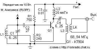

Всем здрасте,собрал схему аналогичную,файл внизу,вроде как работает,но только глушит телевизор,да и то метров за 5 только,а FM только небольшие помехи,поискал е инете, теливизор вроде как на 50-60мГц вещает, как поднять частоту устройства? Ещё интересует зачем нужен С2,чтобы в контур пост ток не шёл? если так,то его ёмкость некритична? У меня вроде на 22пФ,кондёр совдеповский в виде керамической трубки на нём цифра 22 вроде должно быть в пФ? Еще дроссель у меня стоит ДПМ 0,2 на нём написано 30-это в мкГн???
Может неправильно мыслю,но вроде как тут два контура L1C1 и L3C4 дак вот первый частоту задает,его катушку надо пораздвигать,а второй надо под него подстроить так?

С2 нужен, чтобы контур не шунтировал базу транзистора по постоянному току.
А "вещает" телевизор не только на в районе 50 МГц, это только первый канал работает там. От 48 МГц и до почти 800 МГц

У меня как раз ОРТ очень хорошо глушится :)) ,а обозначение на кондёре,правильно что просто цифры это в пикофарадах? и на дросселе обозначение-это в мкГн? Может ещё скажет почему транзистор,даже на радиаторе сильно греется? Как будто вся энергия только на разогрев уходит?

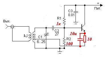

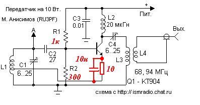

Потому что схема кривая. Про эту схему на форуме уже не один раз говорили, но почему то все увидев простоту бросаются на неё.
Так её нужно хотя бы поправить.
А лучше вообще другую выбрать. Тем более, что для глушилки вполне пойдет с одним контуром.
А лучше его еще промодулировать мультивибратором как в теме здесь выше написано.
viewtopic.php?p=975044#p975044
R1* надо раз в десять по-более.
