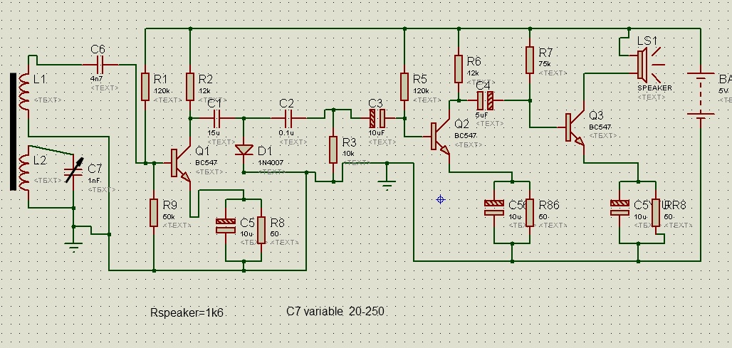

Здравствуйте уважаемые радиокоты=)
Мне как новичку в радиотехнике пришлась задача сделать радио прямого усиления с такими параметрами
СВ диапазон, УРЧ (апериодический) - параллельный детектор - УНЧ (двухкаскадный)
Почитав литературы я сконструировал такую схему
123.jpg [206.68 KiB]
входным контуром выбрал ферритовая антенна с двумя катушками (L1 L2)
L1 меньше витков, L2 больше, КПЕ 20-250 пФ - все детали успешно выбраны из старого радио на СВ диапазон
Далее идет УРЧ, детектор, УНЧ
Вопрос к аудитории просто - сможет схема работать?
И возможно где-то есть какие-то ошибки =)
Как говорят сильно по голове не бейте =) Но по возможности помогите =)
Спасибо

Во-первых, разместите схему на другом файлообменнике- этот какой-то подозрительный, и номиналы прочитываются плохо.
Во-вторых, входное сопротивление транзистора 1 будет шунтировать входной контур; для уменьшения шунтирования придётся уменьшать коэфф. трансформации (соотношение витков L2|L1).
Поэтом лучше первый каскад сделать по схеме эмиттерного повторителя.

C2 должен быть параллельно R3 и лучше поменять местами номиналы С1 и С2. Режим работы УРЧ тоже сомнителен - слишком большой номинал R2.

svic насчет амплитудного детектора то нашел
ну и С1 конденсатор согласования незнаю какой номинал подбирать

О диодном детекторе писалось до фига чего много,, чтоб он контур не шунтировал опять
нужен каскад в высоким воходным сопротивлением, здесь лучьше опять на полевике
Поисщите в Радио в пошлом веке была стать я -Качестивенный прием на средних волнах"
