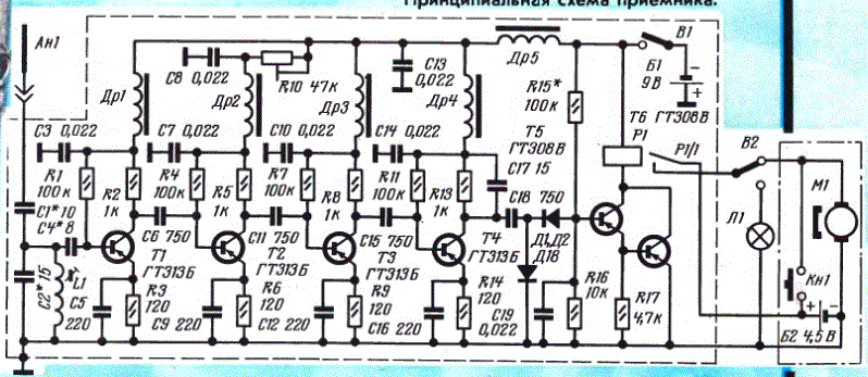

А кто делал приёмник прямого усиления на 27 МГц ? Например для СВ рации, на одну фиксированную частоту.
Теоретически это возможно))

Такое тоже было.
ж. Радио 7-1974 год.
"Управление кинокамерой"

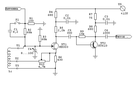

Умножитель добротности Вам в помощь ( Q умножитель ) :idea: Думаю если поставить пару таких то и усиления достаточно будет.

Статья в "радио"... что-то припоминаю))
Идея сделать приёмник прямого усиления вообще без катушек, на готовых фильтрах (керамических или кварцевых).
Тут люди собирают УПЧ без катушек - https://telefunkin.livejournal.com/1365.html - Это же готовый приёмник 6,5 МГц)).
Только частота 6,5 МГц... 10,7 МГц... маленькая. Надо поставить фильтры на большую частоту )) Сейчас их в продаже достаточно... 21,4; 36,0; 45,0; 72,0; 90,0 МГц ... и т.д.
Вся сложность только в получении большого устойчивого усиления. Придётся всё хорошо экранировать... И возможно использовать каскоды. В остальном... не вижу проблем))
В журнале "радио" не указано:
-чувствительность ?
-усиление ? (интересно, сколько у них получилось устойчивое усиление на 27 МГц).

Если к mc3362 что здесь выкладывал то к гетеродинному контуру через подстроичный резистор Ком 10-20 , к любой стороне. Контур нужен что бы сигнал был чище без гармоник, подстраиваешь переменник по максимальной чуйке. Естественно контур должен быть настроен на нужную частоту, контур позволяет перестраиваться в пределах 2-4 Мгц , затем идёт работа на гармонике синтезатора. Объясняю: к примеру частота контура 27 Мгц , можно подняться до 29 и опуститься до 25 , дальше идёт переброска на частоту контура, или работа на гармонике 27/3=9 Мгц будет на синтезаторе а частота приёма будет 27 и так же можно будет двигать туда сюда 8,5-9,5
Все равно гармоник будет достаточно чтобы принимать на них.
При наличии синтезатора не очень понятно зачем так.
Никто особо не парится сейчас гармониками гетеродина, наоборот часто смеситель ключевой ставят или управляют крутыми фронтами диодным, что примерно тоже самое - на гармониках они принимают хорошо. На входе давят просто чтобы нечего было на гармониках принять. Это необязательно касается преобразования вверх, но для него это подходит получше.
