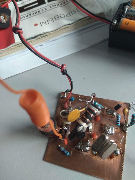

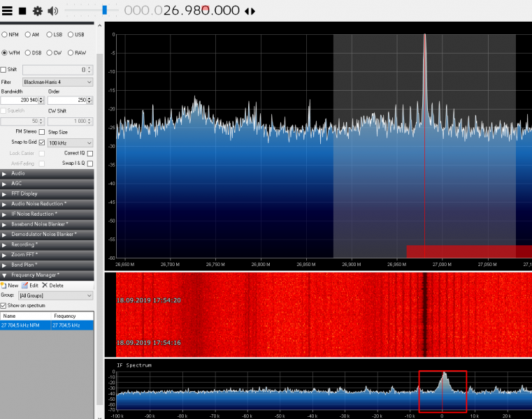

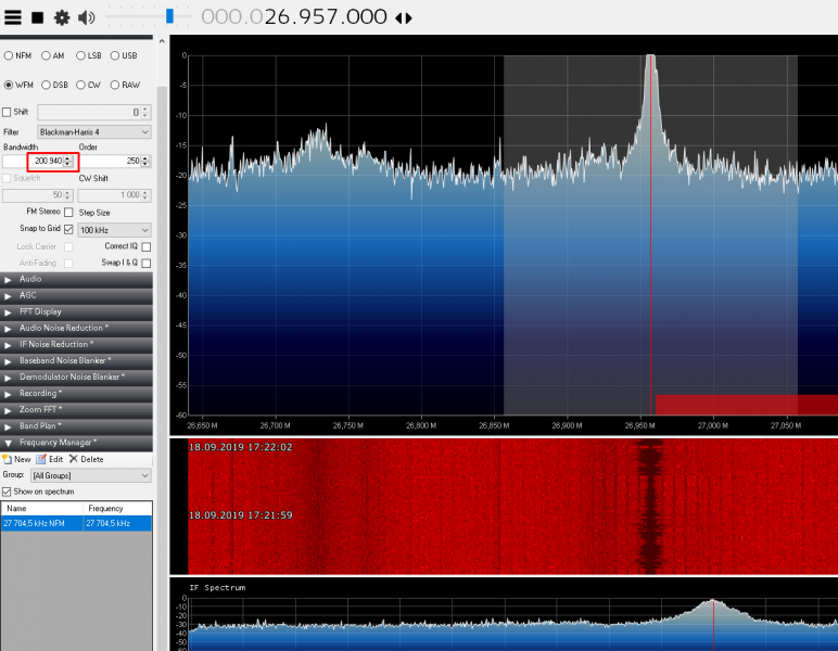

поставил 2 кварца на 27мгц (основная частота). получил такую картинку
Добавлено after 3 minutes:
девиация около на 20кгц, а частота сдвинула примерно на 40 кгц вниз.
работае стабильно срывов нету., скачков частоты тоже нет.
Добавлено after 7 minutes 37 seconds:
кварцы в параллель поставил.

Два кварца расширяют диапазон перестройки частоты примерно в полтора раза.
Замечательно. А теперь уберите второй кварц с подстройте катушку последовательно кварцу. Получите те же 40 кГц вниз.

просто отпаял 1 кварц, девиация заметно умеьшилась, сдвиг частоты тоже , приверно в 2 раза
Добавлено after 13 minutes 13 seconds:
не, 20 кгц вниз на одном кварце это максимум, далее срыв. может быть как audiocd говорит дать меньше витков и более плавно попробовать феррит задвинуть. Ну может быть еще 5 гкц удасться отвоевать.

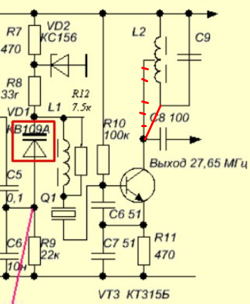

Подождите с катушками... Вы тут всех уже запутали)) По порядку...
Вы собираете по этой схеме:
схема 27,145.jpg [44.83 KiB]
Фото:
фото 27,145.jpg [24.36 KiB]
Вы поставили в туже схему вместо кварца 27,145 два в параллель 27мгц (основная частота).
схема два кварца 27.jpg [11.9 KiB]
Получили 40 кГц вниз на двух кварцах. Хорошо.
Убрали один кварц, получили 20 кГц вниз. Хорошо.
Вы уверены, что они на 27 мгц (основная частота) ?
Фото нету... :dont_know:

вот фотка , та же схема , кварцы на 27мгц
Добавлено after 3 minutes 25 seconds:
у меня катушка в коллекторе без отвода

Контур в коллекторе можно пока убрать (чтоб не мешался). Он никак не влияет на частоту кварцевого генератора.
убрать контур в коллекторе.png [154.28 KiB]
Судя по фото, обычные НЕ гармониковые кварцы 27.000 МГц.
фото два кварца 27,000.jpg [24.12 KiB]
Ну вот. Теперь есть схема и фото.
Эти кварцы способные на большее)) Перестройка на сотни килогерц вниз...
olegue писал(а):
каким образом она станет 27500, тут математики не хватает...Поясните.
Потому, что частота, на которой будет работать кварца зависит от того, на какой гармонике он работает.
Завод изготовитель выпускает гармониковые кварцы 27,145 (на третей гармонике).
Завод изготовитель гарантирует, что кварц будет работать на частоте 27,145 только на третей гармонике.
А если Вы гармониковые кварцы запускает на первой гармонике, то завод изготовитель отвественности не несёт))
Гармониковый кварц не будет работать точно на 9,0483333... Обычно частота первой гармоники (у гармоникового кварца) получается чуть выше (на несколько килогерц и даже больше... несколько десятков килогерц). 9,0483333... + 5...50 кГц... получаем примерно 9,166666...
Считаем:
9,166666... x 3 = 27,500 - Вот что Вы видите на анализаторе.
Для проверки перестройте анализатор на частоту первой гармоники и посмотрите точно частоту первой гармоники кварца: ~ 9,04833...9,166 (первая гармоника кварца).

ну с анализатором заминка будет, он ниже 24 мгц не показывает, я даже про 25мгц не уверент.

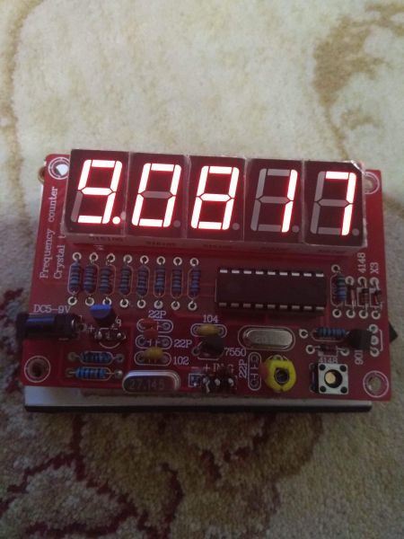

Считаем:
а вот частотомер врать не будет, покажет самую сильную
Добавлено after 1 minute 3 seconds:
9.0817*3=27.2451
Добавлено after 15 minutes 21 second:
ну плюс сдвиг индуктивностью, то может на 27500 и залазит, но версия паразитной генерации пока тоже в работе
Идет скачек на эту частоту, т.е я не могу подстроить частоту на 27300, 27400. Сразу на 27500 прыгает.

olegue писал(а):
с анализатором заминка будет, он ниже 24 мгц не показывает...
И осциллографа я так понимаю у Вас тоже нет. Он бы сразу показал и частоту и паразитное возбуждение и что куда прыгает. Мда...
У Вас гармониковый кварц 27.145, работает в схеме на первой гармонике 9.0817. Ну допустим.
Вы пытаетесь перестроить кварц, чтобы на выходе было 27.300, 27.400 ?
Значит Вам надо поднять частоту первой гармоники до 9.1000 (9.100 x 3 = 27300).
Каким образов Вы собираетесь поднять частоту первой гармоники аж на целых 183 кГц (9.1000 - 9.0817 = 0.1830) ?

стоит в этой схеме
в ней я получаю частоту 27258 (т.е первая гармоника 9.086*3)
Я так понимаю, что кварц в этой схеме заводится на первой и потом умножается в контуре?
По какой схеме подключить что бы получить 27145?
Для начала замкни варикап и посмотри, сколько получается.
Соответственно покрути катушку, вставляя в неё не только феррит, а и латунь.

Катушка сколько витков?

катушка 4*5витков
замыкаю варикап - частота на 8кгц вниз уходит (27250)

Феррит в катушку вставляешь?
Если и с ферритом не можешь опустить, то попробуй катушку сделать 5х8 витков.
Выше же писали, что катушку часто приходится перематывать.
С гармониковыми кварцами конденсаторы С6, С7 поставь по 100 пф.
Добавлено after 3 minutes 1 second:
С=1000/Fкв.осн.гарм.

ёпт, в данном случае, мне ничего никуда двигать не нужно. Я хочу запустить кварц на частоте 27145, это частота которая на нем написана. Как это сделать? Как это вообще делается?
Добавлено after 14 minutes 9 seconds:
У тебя основная гармоника 9 МГц
понял, буду пробовать
