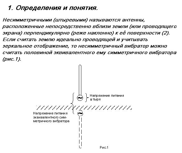

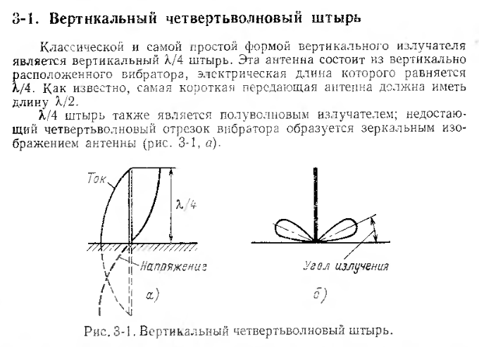

aen писал(а):
Антенна никогда не может состоять из одного провода.
Антенна, как и любой источник имеет два полюса. Вторым полюсом может быть например противовес или земля.
Противовес может быть неявный. Например в переносной рации со штыревой антенно противовесом может быть тело человека связанное со схемой через паразитные емкости. Качество такой антенны из за плохого противовеса невысокое.
Если приемник имеет сетевое питание, то сетевые провода тоже будут являться противовесом.
Можно заметить такую ситуации при приеме УКВ на штыревую антенну при слабом неуверенном приеме, что можно улучшить(ухудшить) прием меняя расположение сетевого шнура приемника.
Детекторный приемник черпает энергию только из эфира, поэтому для качественного приема нужна хорошая антенна. На длинных и средних волнах лучшая будет длинный провод, а второй конец антенны будет заземление.
Или антенна должна быть симметричная или магнитная или рамочная, что по сути тоже является разновидностью магнитной.
Тогда для работы заземление не нужно, а если оно и есть, то выполняет только защитные функции.
АлександрЛ писал(а):
как вы уложите в модельку с полуметровым размахом крыльев ДИПОЛЬ на 30 (28) МГц?
"Электрически" удлинять можно как само полотно антенны, так и противовесы.
1.PNG [46.03 KiB]
1.JPG [2.42 KiB]

Ротхаммель К. "Антенны"
https://sunduk.radiokot.ru/loadfile/?loa ... 84&turbo=1
Стр. 103
А это новое издание этой книжки.
Часть. 1
https://sunduk.radiokot.ru/loadfile/?load_id=1287299416
Часть. 2
https://sunduk.radiokot.ru/loadfile/?load_id=1287300677
Все.
Дальше сами. Там в книжках все ДОСТУПНО написано.
Мы тут попытались объяснить Вам основы ПРОСТЫМИ словами, что бы ВЫ вникли в суть, т.е. давали базовые знания, что бы Вы смогли перейти к САМОСТОЯТЕЛЬНОМУ изучению.
Если Вы эти базовые знания не уяснили, то перечитайте тему еще раз, т.к. дальше в наших объяснениях уже не будет упрощений. Бесконечно этого делать мы не можем. Рассказать сложные вещи простыми словами, это очень большой труд, да и не каждый это сможет, т.к. кинуть пару формул, это намного проще.
Если же Вы и дальше будете ориентироваться только на наши ответы, то мы просто будем считать, что основы Вам уже понятны и мы перейдем уже на профессиональный язык изложения данного вопроса, а уж поймете Вы что либо после этого или нет, это уже будет ваша проблема.
Хотя все это Вы и сами сможете увидеть, когда обнаружите, что разговор перейдет уже в обмен мнениями на профессиональном уровне между отвечающими, а Вам останется только наблюдать, ничего уже в этом разговоре не понимая.
Так что, берите уже книжки и вперед. :)
1.PNG [79.05 KiB]
1.JPG [46.78 KiB]
