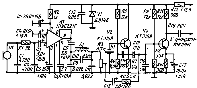

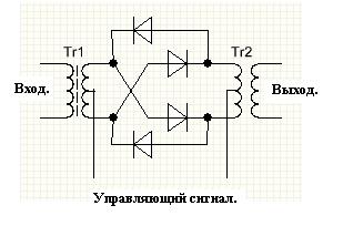

Простейший модулятор на 180 градусов так выглядит.
В зависимости от управляющего сигнала, входной аналоговый сигнал будет менять фазу на 180 градусов.
Protobear писал(а):
а на 180 наверно действительно не надо сдвигать, лучше на 90, виднее будет)
http://www.radiomaster.net/load/4-45/index.html
Или вот уже давали.
http://rfanat.ru/s3/rzn-184.html
Сразу повернуть можно только на единицы градусов. Для увеличения требуется применение умножителей частоты.
Здесь про это написано.
1.JPG [12.28 KiB]
