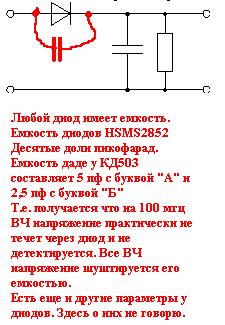

Кто может доступным языком аргументировать, чем так хороши HSMS2852. Я не говорю о споре, просто интересно.

На самом низком уровне.
Теперь посмотри емкость при нулевом смещении у диода Д9Б.
Она там порядка десятка пикофарад, а это значит 100 мгц пойдут по этой емкости мимо диода.
Это Я еще не говорю о параметрах, как время рассасывания, но думаю и без этого понятно, чем диод HSMS2852 с емкостью десятые доли пикофарад лучше в данном случае.
Из широко распространенных знаю только диод КД514А который имеет емкость 0,9 пф при нулевом напряжении. Все остальные широко распространенные имеют емкость больше.
Вот хотя бы его для 100 мгц поставь.
1.JPG [23.12 KiB]

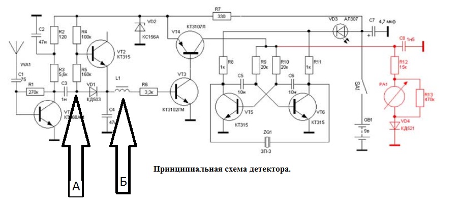

Добрый день. Пыжусь создать детектор ЭМИ.
download/file.php?id=109317
Но почему то годами проверенная миллионами радиолюбителей схема отказывается работать.
Тыкаю осциллографом в точку А, до диода: есть сигнал в 400миВ, 540кГц (видать радио маяк пыжит)
А вот в точке Б, после диода: сигнал дохнет до 10мв, 1 кГц.
Получается транзистор: Vt2 душит сигнал?
Тема дубль.
Сюда перенес.
В данной теме про это писали.
aen
датчик эми.jpg [72.14 KiB]
В этом месте - постоянка, равная действующему значению амплитуды выпрямляемой переменки плюс сдвиг на R6 и эмиттерном переходе VT3. То, что вы наблюдаете - остаточные пульсации плюс модуляция регистрируемой переменки. Вполне в норме.
