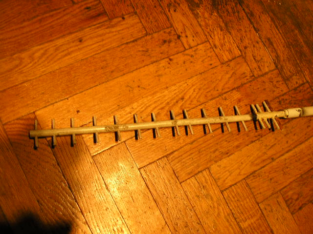

Вот я тут нарисовал как у меня сделано, -зеркало на помойке нашел, старый дом ломали.
P1010006.JPG [79.35 KiB]
воот , а от банки никакого толку нету -усиление там маленькое.
ну если не парабола то на худой конец такое чудо, -эт ваще штатная антенна на 2.4ггц
P1010007.JPG [71.19 KiB]
P1010008.JPG [77.39 KiB]
--есть еще одно проверенное чудо техники -это спираль . Спираль имеет 3дб на виток и она к тому-же
довольно широкополосна т е не промахнешся в процессе изготовления но к ней опять таки нужен отражатель
но значительно меньших размеров.
P1010009.JPG [76.02 KiB]

Ну я читал одну статью про спираль, так там отражатель был савсем не больших размеров, квадратик 10Х10см примерно. А вот про банку слишал только положительные отзывы, а вы мне говорите что это фуфло. По сравнению с чем фуфло?

Спираль будет прилично работать только со спиралью, у неё круговая поляризация. Почитайте теорию рупорных антенн... поймёте почему банка это не рупорная антенна. Да, направленность у неё есть, но по характеристикам просто банка (без настройки) будет всегда хуже Z-квадрата. А настройка антенны в этом диапазоне даже для квалифицированного радиолюбителя-УКВиста проблема из-за отсутствия приборов на этот диапазон.

Она настолько маленькая получается на листе стеклика что их 4 штукиумещяется так что
поляризацию крутить можно ,, почитайте у Хамеля
 Заголовок сообщения: Re: Антенна Wi-Fi
СообщениеДобавлено: Чт дек 06, 2012 20:25:58
Карма: 17
Рейтинг сообщений: 181
Сообщений: 1604
Откуда: Moscow
int4880053 писал(а):
поляризацию крутить можно ,, почитайте у Хамеля да и проволоки уйдет Пел 2мм совсем немного
да лист стеклика -это лучьше чем канал, дише_е_евле да и по сравненю с банкой усиление
не сравнить даже если поляризация не попадает все равно -3дб
