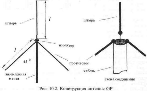

Откуда: Россия
Сделать антенну GP и разместить её повыше.
Или такую, только длину сделать по 750 мм.

Откуда: Ружин
На картинке верхней (мачта), какая длинна штыря и противовеса.
Как я понял штырь 75см, а противовес 18.7 (четверть)
Или не так??

Откуда: Россия
Все там имеют одинаковую длину по 750 мм
http://lpd.radioscanner.ru/topic24189.html
https://www.google.ru/search?um=1&hl=ru ... 4QTJuIHICA
Вот из трубок.
Она лучше тем, что волновое сопротивление у неё близко к 70 ом
И в Вашем случае главное, это высота подъема антенны.
Антенна.GIF [9.35 KiB]

Собрал антенну по последнему рисунку из трубок.
Получилось так:
В качестве штыря использовал телескоп 75см, а в качестве стакана трубку алюминиевую с лыжной палки. Штырь на пол сантиметра ввел в трубку и залил жыдким пластмасом. Подключил согласно рисунка. Припаял 15м кабеля телевизионного. Антенну поднял на крышу, примерно 8м.
Вот блин токо радио я так и не услышал, попрежнему ловлю только свой ЧМ модюлятор с авто и все. Может быть это из за того что я мачту розтянул на крыше в три стороны медной проволокой ???, проволока трансформаторная изолированая.

А что то я не понял. Штырь, что должен быть соединенный с трубкой???
металлическая мачта должна входить внутрь "стакана" и иметь с ним контакт только около точки подключения оплетки кабеля.

А то что у меня нет мачты важно?
То есть антенна стоит на крыше на самом стакане и от него ростянуты три ростяжки изолированным медным проводом.
