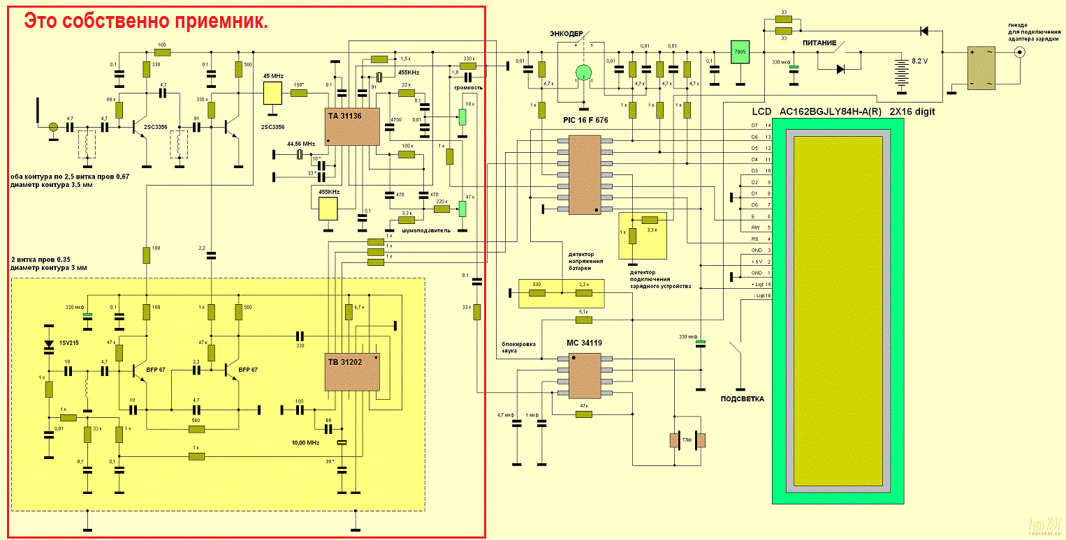

Приветствую, уважаемые радиокоты! В радиоделе я новичек. Недавно возник интерес поразбираться в способах настройки контуров разных частот. Понимаю, что все понять будет сложно, но интерес - главная движущая сила, так что я готов к трудностям:) Подскажите пожалуйста:
1) какие приборы необходимы для настройки контуров, и какие характеристики приборов.
2) Мне говорили, что для точной подстройки необходим генератор сигналов и анализатор до 1 ГГц. Это сложный и дорогостоящий прибор. Можно ли обойтись простыми поделками собранными "на коленке"? Например простенький генератор одной точной определенной частоты (к примеру на кварцевом резонаторе).
Для примера - необходимо состроить приемник и передатчик на частоте 406,6 МГц. Каким образом такое можно осуществить? Имеется осциллограф на 20 МГц и точный мультиметр, помимо основных радиолюбительских приспособ.
Сначала выбрать схему приемника и передатчика на данную частоту, выложить схему сюда, а после этого будем думать, как её настраивать.
Хотя супергетеродинный приемник на частоту 406 МГц, вряд ли есть смысл рассматривать в теме ПРОСТЕЙШИЙ супергетеродин.
Хотя можно воспользоваться этой статьей.
http://radiokot.ru/circuit/analog/receiv_transmit/16/
Что бы она работала на частоте 406 МГц, в ней нужно поставить ПАВ на частоту 395,3 МГц или 416,7 МГц.
Настройка простая.
Проверить, что гетеродин работает.
Для этого потребуется прибор для проверки гетеродина, наприме частотомер способный измерять частоту до 500 МГц.
На вход приемника с генератора подаете частоту 406 МГц. Этот генератор можно сделать самому. Для этого потоебунтся ПАВ на частоту 406 МГц. Можно попробовать этот генератор сдедать на L.С и установить частоту 406 МГц с помощью частотомера.
Свой осциллограф подключаете на выход УПЧ и подстраиваете катушки на входе УВЧ и на его выходе на максимум принятого сигнала.
В итоге потребуется, частотомер или иной прибор для проверки гетеродина, генератор на частоту 406 МГц и осциллограф с полосой не менее 10 МГц.
Или воспользоваться этой статьей.
http://radiokot.ru/circuit/analog/receiv_transmit/34/

Получил результаты
входной контур 1,32112971288625 мкГН
гетеродинный контур 1,10294699668884 мгГН
ну пускай 1,32 и 1,11
насчитал coil32, что проводом 0.31 нужно намотать соответственно 12 и 11 витков на диаметре 8.0
В правильном ли направлении я двигаюсь?
Добавлено after 4 minutes 10 seconds:
и как измерить индуктивность с такими мелкими величинами?
на СВ диапазоне там 400, 500, 300 мкГН, легко измеряется ТранзисторТестером.
а как померить 1.32 мкГН. Или здесь только расчет по виткам?

Частоты, так называемая "тройка". 3500-3650 Кгц.
Но там работают только радиолюбители с SSB.
Тогда придется делать это.
http://www.radiokot.ru/forum/viewtopic.php?f=28&t=78796
А катушки делать с подстроечным сердечником, а при настройке сердечником устанавливать нужную индуктивность.
