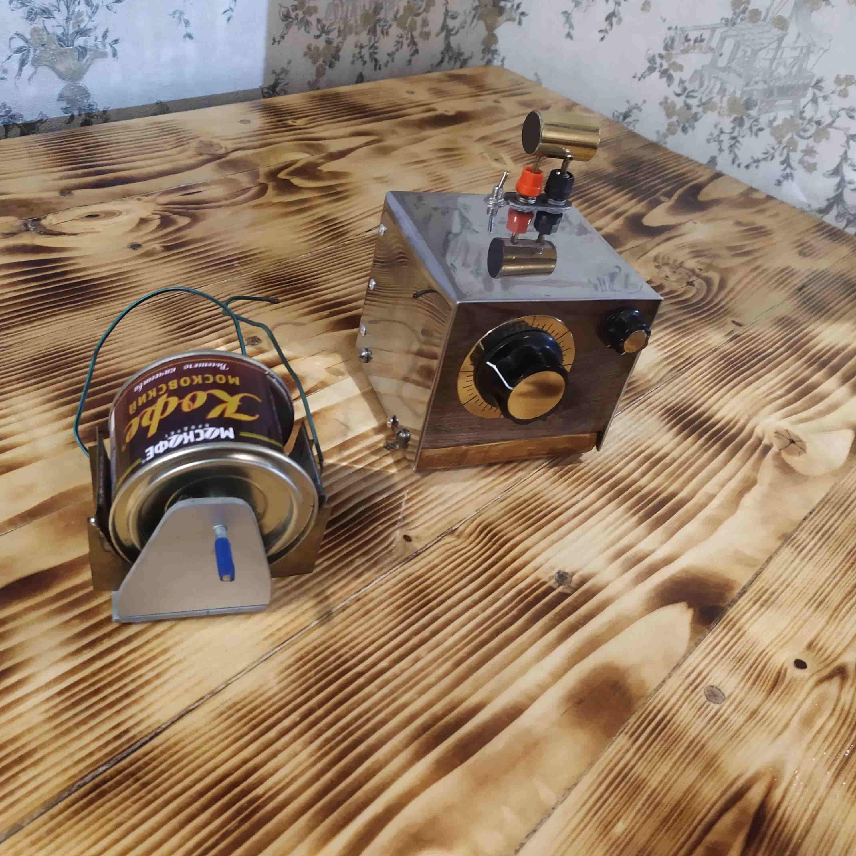

Приемник Ванюша. Кпе выполнен из банки кофе, катушка обратной связи отсутствует. Решил вынести катушку из корпуса, для удобства ее замены, ну и корпус металл.. приемник меньшего размера сделал без КПЕ, подстройка осуществляется движением ферритового стержня в катушке сверху приемника. в итоге только ручка регенерации. приемник при хорошем прохождении ловит 80метров на отрезок провода 20см. сделал несколько катушек-приставок, экспериментирую :beer:

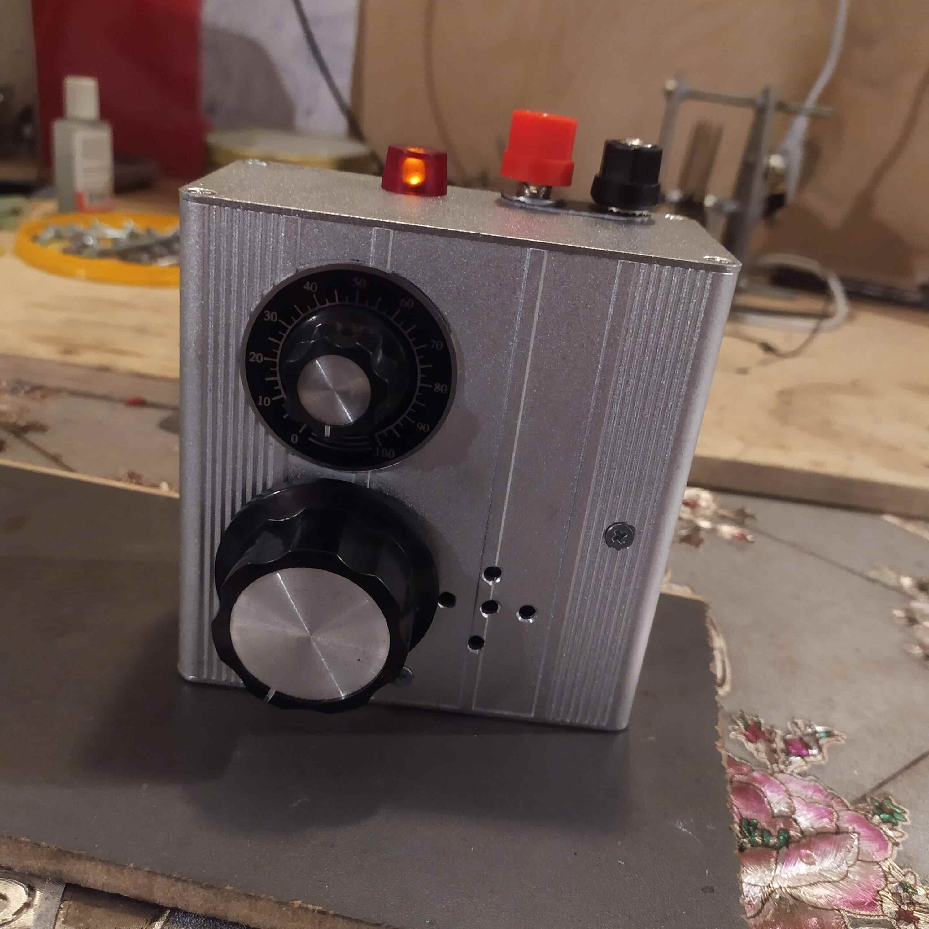

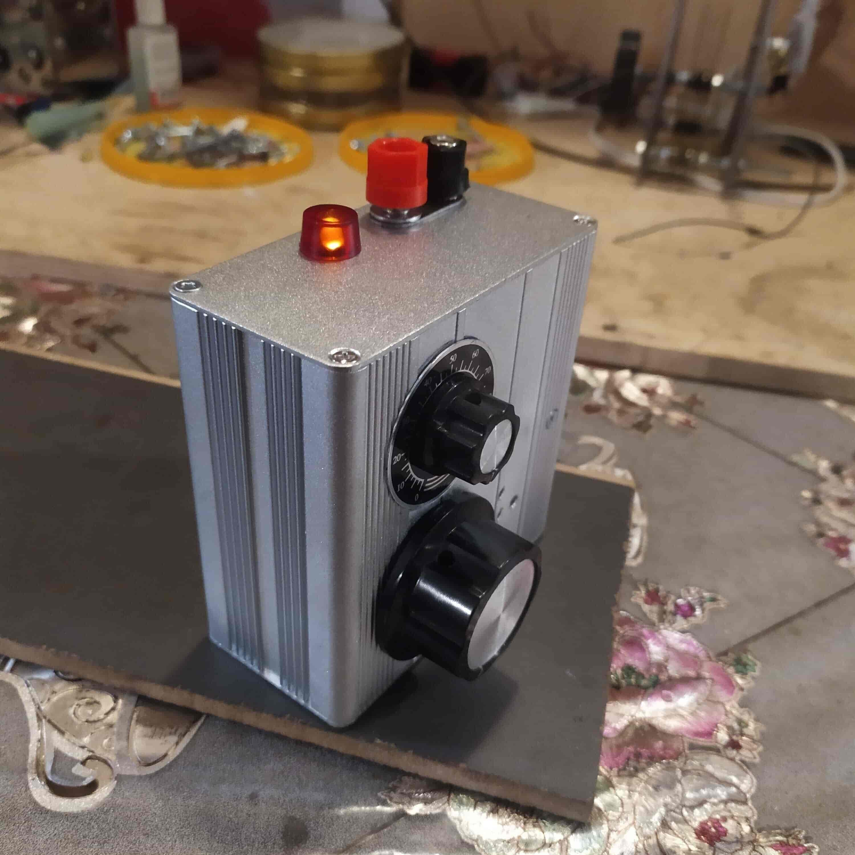

Приемник Ванюша в новом корпусе, он же последний, прием осуществляется на отрезок провода 10см, кпе "бабочка"и верньер самодельные, старался сделать миниатюрно. Корпус 10×10×5. В гнезда подключаются катушки на 80м и 40м :)

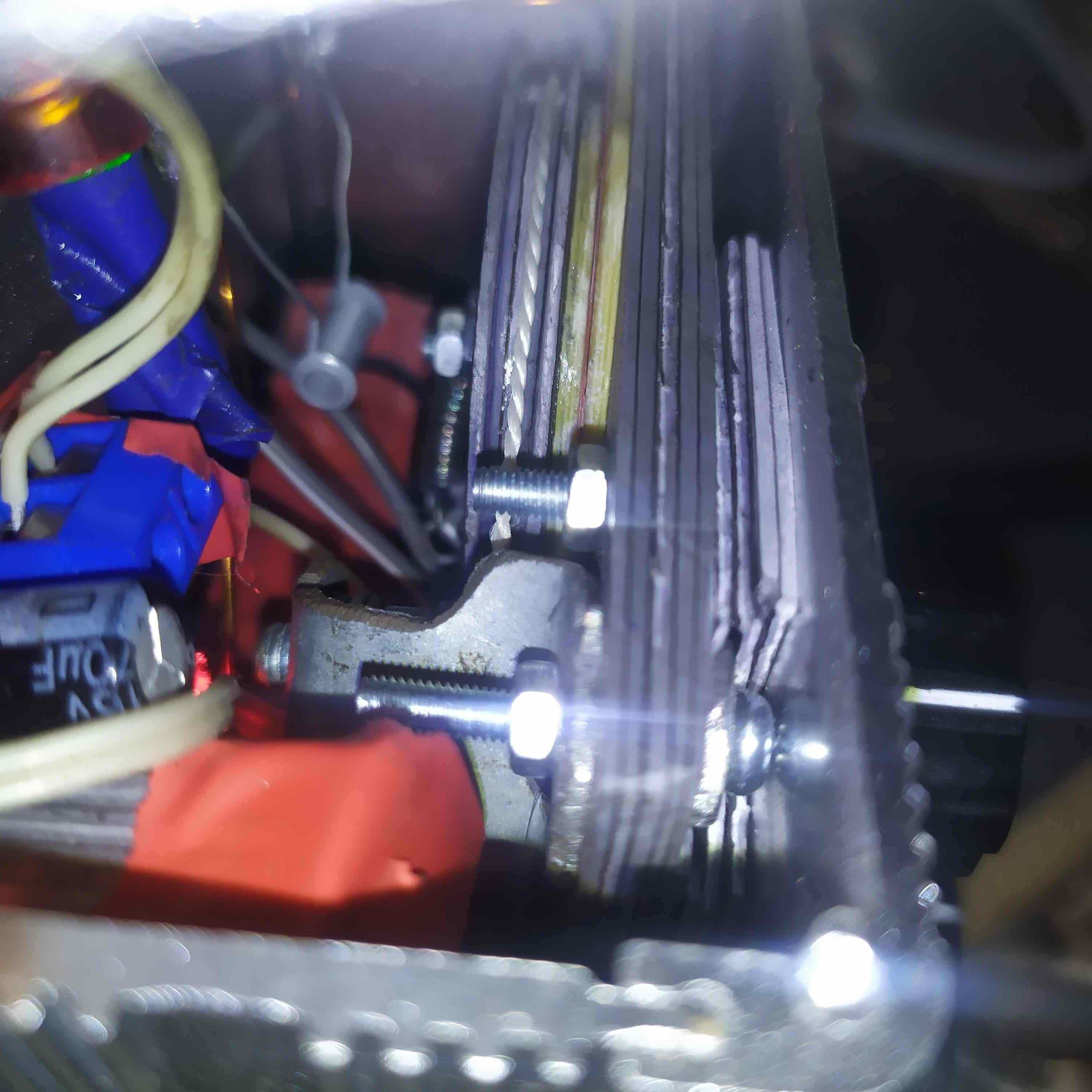

Полностью разбирать не стал, под нижней крышкой батарейки, переменник регенерации и доступ к плате приемника, динамик там же висит на жестком креплении из жестяной банки. под верхней крышкой видно переменный конденсатор, собранный из склеяных кусков сайдинга (отлично подходит для таких изделий, на суперклей все делал), ротор и статор бабочкой из платы, медную сторону резаком по контуру выскабливал, в качестве изолятора меж ними использовал кусок от папки для документов, она тонкая и не протрется. Верньер: шкивок из сайдинга (он же ротор непосредственно), ось ручки верньера замудрил из листового металла и болта с гайками и шайбами, без подшипника, просто в отверстия подогнано, люфтик небольшой, не раздражает, на частоту не влияет, копроновая нить с пружинкой. усилитель с китая валялся на 18вт. возился больше всего с кпе :)
Добавлено after 5 hours 23 minutes 28 seconds:
А вот еще катушенции сделал на 80м и 40м, как оказалось, антенна не нужна, район поселковый, помех мало, прохождение хорошее! громкость поразному... то по всему дому слышно, то на тумбочке тихонько болтает, вещалки громко!
