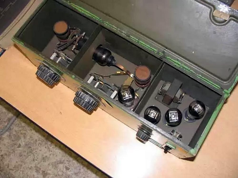

А для начала ведь не обязательно делать барабан кучу сопряжённых
Контуров - можно и на один диапазон сделать
Сделать сменные катушки, как в приемнике КУБ-4
http://www.rw6ase.narod.ru/00/rp_bl/kub4.html

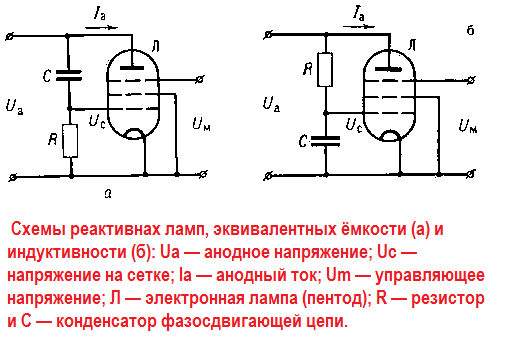

В ламповых схемах есть еще возможность в качестве элемента перестройки ставить «реактивную лампу»
https://www.google.ru/search?client=ope ... gws_rd=ssl
http://www.chipinfo.ru/literature/radio ... 24-25.html
По схеме слева
Промежуток анод-катод реактивной лампы представляет собой реактивное сопротивление емкостного характера с эквивалентной емкостью Cэ=SRоCо, где S - крутизна, a Rо и Со - параметры фазосдвигающей цепи реактивной лампы.
