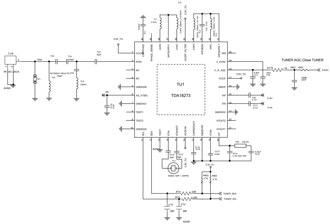

Добрый день. Достался бесплатно тюнер от уже более современного ТВ. Модель тюнера DT2X-11B/C3. В качестве радиотракта применена TDA18273 примерно с тем же перекрытием частот, что и в тюнере Р-45. Но есть различия - высокого напряжения ей не нужно, выходная ПЧ выбирается командами по шине I2C - 1.7, 6, 7, 8 и 10 МГц. Выход так же двумя выводами в противофазе.
Порывшись в исходниках Linux я нашел как ею управлять. В даташите этих данных нет. Есть какой-то расширенный, но он доступен только платно. Вроде ничего сложного запустить его от стм8-32, но как обработать такую низкую ПЧ потом? Какие фильтры применить? Какова дальнейшая схема такого варианта приёмника - мне непонятно.
Для работы есть осциллограф, логический анализатор, NanoVNA (контуры померить). Может ли кто-нибудь подсказать примерную схемотехнику?

Чисто на первый взгляд видео ПЧ это дифференциальный (симметричный) выход на ножках 24 и 25. Ну а дальше обычный тракт что описан выше...ПЧ. С какой там частотой выход, наверное 38 или около того, стандартный. Симметричный выход скорее всего для работы на фильтр ПАВ на эту частоту. Обычно так все делали современные аналоговые тракты пока ТВ жило..
