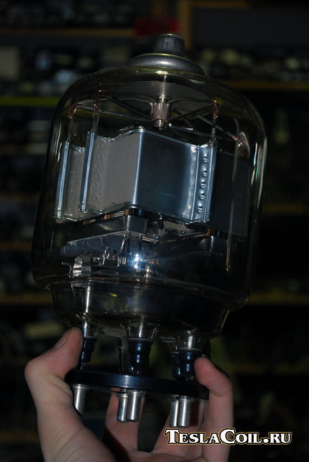

Приветствую коты!
Подскажите как реализовать на радиолампе ГУ-32 преобразователь FM в УКВ.
Заранее спасибо!
Как сделать на ГУ-32 не знаю, но знаю, как это сделать на ГМИ-90.
Если нужно, то пишите в личку.
Он сделает всё, нужно ему только подсказать правильное направление
Принцип перестройки не зависит от названия приемника, т.к. все схемы приемников типовые, и если ваш знакомый даже не знает в каком направлении идти, то это значит, что перестройку он сделать не сможет.
А в каком направлении идти в данной теме писалось десяток раз.

Приветствую коты!
Нахрена? :)) :)) :)) По принципу-что нашел из того и хочу.
Бери сразу ГИ-7Б...
А вообще на таких мощных генераторных лампах преобразователи не строят. :wink:
