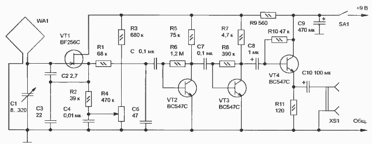

Вот такой приёмничек был как то мной собран и неплохо работал
Вместо рамки контур ставил и через отвод , треть от холодного конца , вешал на затвор, но можно и без отвода, входное сопротивление транзистора велико и на добротность контура сильно не влияет :tea:
Вместо буржуйского полевика ставил наш кп303, кп307, затем фильтр нч и усилитель на к140уд26 Б. Звучит очень громко :music:
И кстати да, про совковую элементныю базу :write:
к140уд26 Б (просто у меня их много и я их в основном использую) тому пример :)))
Работает уже при 6 однополярных вольтах , а на 12 вообще без проблем и искажений , шумит мало ,усиление агромное и современные низкооомные наушники тянет так что оглохнуть можно :))) Я активную акустику без пред усилка вешаю на неё, а она уменя не очень чувствительная , громкость очень хорошая, практически как с компа :))

В приёмнике в первую очередь надо проверять УНЧ.
Попробуйте собрать оригинальную схему, под наушники.
Радиочастота регенерируется, слабо подавляется RС-цепочкой, а УНЧ на схеме замечательно усиливает радиочастоту. Возможно, из-за этого возбуд.

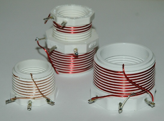

Вот пример приличных катушек

катушку тоже сделали? это очень важно
рекоммендую тестировать отдельно справа и Слева от С3
ну и правильность монтажа исправность деталей итд итп
при таких проводах хотя бы местное УКВ должно петь
пс. вообще рекомендуют налаживать с конца схемы
как по мне - интереснее сначала запустить радио, а УНЧ уже прикрутить можно любой, хоть фабричный если лень или некогда
у вас там такой УНЧ что гудеть должно прилично просто от касания схемы пальцем - например после С3

слева от С3 - радиочастотная часть
справа от С3 - УНЧ
соответственно если ткнуть пальцем или голой проволокой в базу VT3 получится простой тест УНЧ - должно гудеть
ну и дальше по базам транзисторов пройти))) олдскульно но действено
осциллограф на какие частоты?
колебательный контур посчитали?

ну землю на землю и щупом проверяете - до куда сигнал идет)) а до куда не идет
