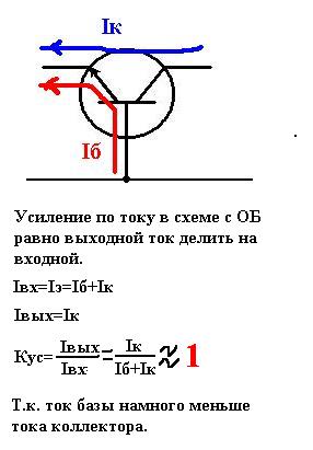

Bismark писал(а):
если в схеме с ОБ усиление по току отсутствует исходя из самого типа схемы (т.е. h21=1)
Все не так. Коэффициент усиления любой схемы равен выходной ток делить на входной.
Смотрим что получается в схеме с ОБ.
Я конечно примитивно пишу и рисую. Только для понимания.
Вот так и получается в схеме с ОБ коэффициент усиления равный даже чуть меньше единицы, но это совсем не h21=1
Об этом даже и речи быть не может.
Наши сообщения по этому вопросу являются не по теме, т.е. оффтопом к сожалению.
И опять я неправильно выразился... Виноват :oops:
h21 - это ведь параметр самого транзистора, а не схемы...
Но я все равно не совсем понимаю... Вот Вы подтверждаете, что в схеме с ОБ коэффициент усиления по току равен 1, тогда почему же ранее мы говорили об этом же коэффициенте усиления в данной схеме глушилки?
Или может все же речь шла об усилении по напряжению?

 Заголовок сообщения: Re: Радиоглушитель!
СообщениеДобавлено: Чт июн 16, 2011 14:44:40
Карма: 64
Рейтинг сообщений: 1102
Сообщений: 5837
Откуда: Ижевск LO66NU
Важны не усиления по току или напряжению сами по себе - важно усиление по мощности. Любая схема включения ( ОЭ, ОБ, ОК ) имеет усиление по мощности. Пусть у ОБ усиления тока нет, но напряжение на выходе гораздо больше, чем на входе при одинаковых токах на входе и выходе, и поэтому P=U*I - мощность всё равно возрастает, на Ft же не растет ни то ни другое, от того и глушилка не глушит. h21 это параметр на постоянном токе, всё дело в том, что к p-n-переходу коллектор-база приложено обратное напряжение и он представляет собой конденсатор, сопротивление которого с ростом частоты уменьшается, а поскольку напряжение на коллекторе противофазно базовому, то на высоких частотах через малое сопротивление емкости К-Б возникает очень сильная отрицательная обратная связь, подавляющая усиление. Коэффициент этой связи называется h12. У вч и свч транзисторов очень маленькая емкость Ск, а так же сопротивление самой базы rб ( она очень тонкая ), что и способствует нормальной работе на высоких частотах.

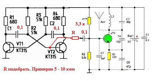

Как я понимаю, при подключении мультивибратора из данного прибора получается генератор помех? Или же генератор помех должен быть более мощным?
В реальности, как я понимаю, возможно из такой комбинации собрать глушилку определенной частоты FM-диапазона (к примеру, радио Шансон), так?
 Заголовок сообщения: Re: Не работает жучок :(
СообщениеДобавлено: Пн июл 18, 2011 14:20:14
Карма: 158
Рейтинг сообщений: 1600
Сообщений: 11940
Откуда: Россия.
Для того, что бы заглушить одну частоту никакого мультивибратора не нужно, но дело в том, что стабильность данного генератора маленькая и лучше сделать, что бы частота его немного двигалась по диапазону. Для этого на базу генератора лучше подать пилообразное напряжение. Его можно взять с базы любого транзистора мультивибратора. Этим Вы будете глушить не одну частоту, а какую то полосу и если частота глушилки немного уйдет, то это будет не страшно. Здорово широкую тоже не стоит брать, т.к. может уменьшится дальность. В приемнике должен быть звук мультивибратора.
Все это здесь уже обсуждалось.

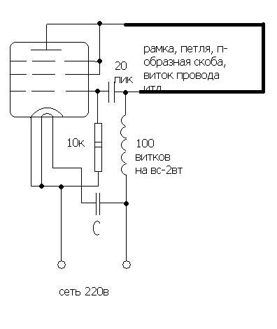

Может есть схема автогенератора на лампе? В наличии ги-12б, можна будет и 900МГц достать.

любой каприз за ваши деньги. осторожно, может ё%ом токнуть питание бестрансформаторное. конденсатор в накал посчитайте сами. можно резистор. лампа любая в триоде. проверенно. срёт на ура без антенны.
