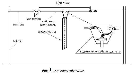

Lagun писал(а):
вот дачная антена :)))
и говорят работает
Классический широкополосный диполь диапазона ДМВ. Почему бы ей не работать, если контакт кабеля с банками хороший. Лучше использовать мелкие гайку и болтик (прижать) для контакта меди и алюминия. Вместо банок можно использовать тот же кабель, оголив часть изолированной центральной жилы в одну сторону на 15 см и в другую сторону скрученную оплетку длиной 15 см для ДМВ. Для приема верхней части МВ диапазона и с приемом ДМВ общая длина полуволнового диполя 0,8 метра, то есть плечи диполя берутся по 40 см. Вполне подойдут отрезки одинакового провода, алюминиевый уголок или тонкая трубка по 40 см. Работает такая антенна хорошо в прямой видимости на телецентр.
Комментарий к файлу: Диполь на все случаи жизни.
DIPOL.jpg [21.01 KiB]
Не-а. Вся прелесть банок- в их диаметре, что обеспечивает широкополосность, необходимую в зоне уверенного приема.

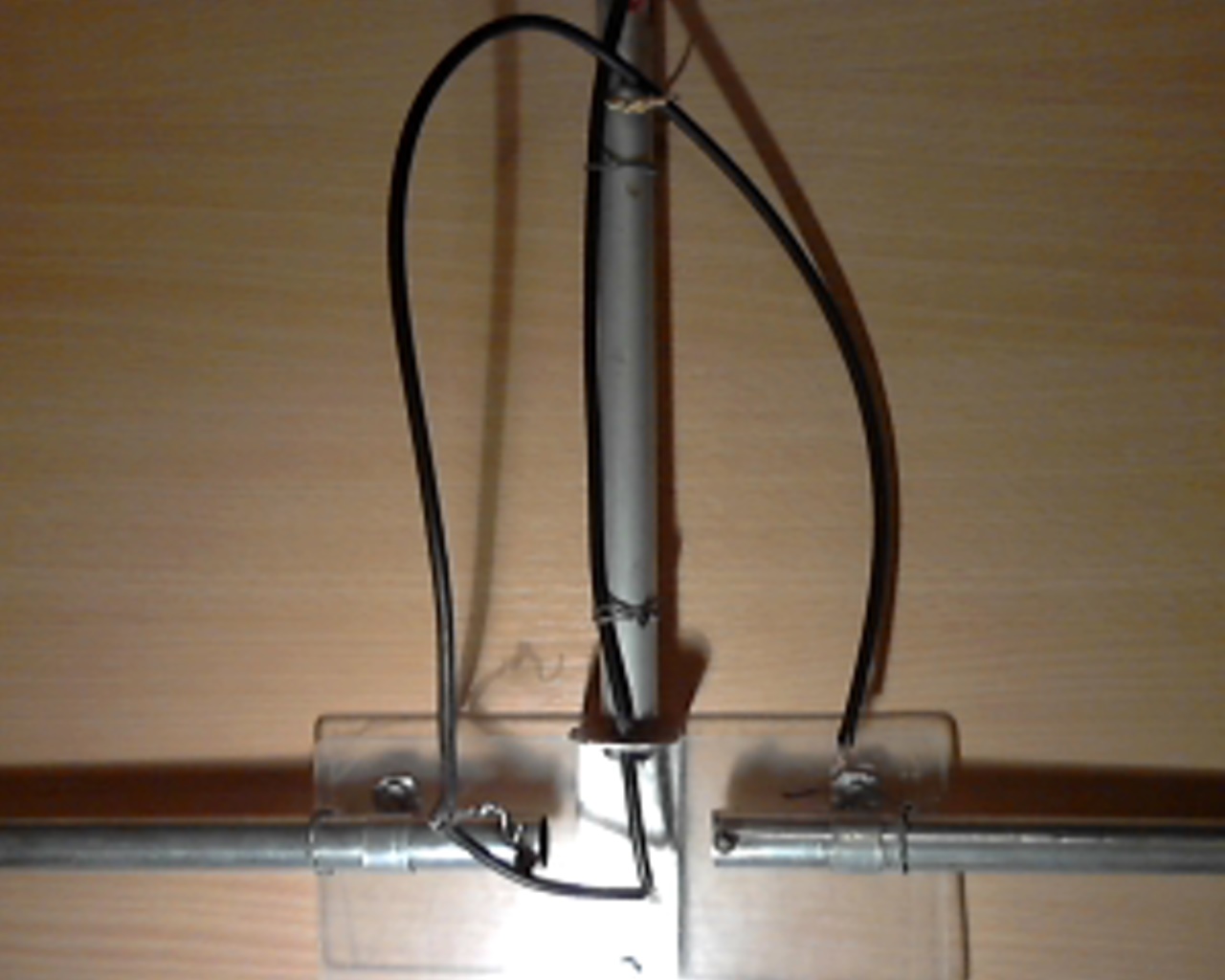

 Заголовок сообщения: тв антенна
СообщениеДобавлено: Вт май 06, 2014 23:39:17
Зарегистрирован: Пн июн 13, 2011 17:46:25
Сообщений: 75
попросили сей девайс :) поправить, что к чему подключать?
Сюда перенес.
Общий вид антенны покажите.
Может вам U-колено нужно?

 Заголовок сообщения: Re: Антенна ТВ
СообщениеДобавлено: Вт май 06, 2014 23:57:36
Карма: 72
Рейтинг сообщений: 1148
Сообщений: 8061
Откуда: КурскЪ
Полуволновый диполь с ССУ «полуволновое U-образное колено»
http://lib.qrz.ru/node/1046
http://riostat.ru/anten/4_1-5.php
Размеры симметрирующего Uколена берутся не с потолка а согласно таблице или расчётам.
Иначе антенна будет работать хреново а то и вообще работать откажеться.
