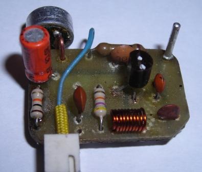

Сегодня обнаружил ещё одну ошибку в схеме: перепутаны местами R1 и R2! Однако. это не заставило жука работать.
При замыкании базы транзистора с общим проводом напряжение на эмиттере не меняется. После перемещения резисторов напряжения в схеме изменились.

Комментарий к файлу: Переделанный жук.
DSCN4744.JPG [27.67 KiB]
1.jpg [26.55 KiB]
Значит или транзистор неправильно запаял или уже сжег его.
Тебя же и просили замкнуть, что бы проверить, что там все правильно, а другая схема от этой ничем и не отличается,

Сегодня сделал новый. Генерация явно присутствует. Ток меняется даже при продувании микрофона.
Никак не могу на него настроиться! :evil: Я знал, что он нестабильный, но не да такой же степени! :kill:
Частота меняется при приближении к нему.
Буду искать схему постабильнее.

Очень давно тоже собирал жуки, по моин наблюдениям на печатной плате жуки работают очень нестабильно, в отличии от собраных навесным монтажем.. Скорее всего нужно длинну проводников сокротить до минимума. Я вообще катушку на сам транзюк мотал... Работал более менее стабильно..
