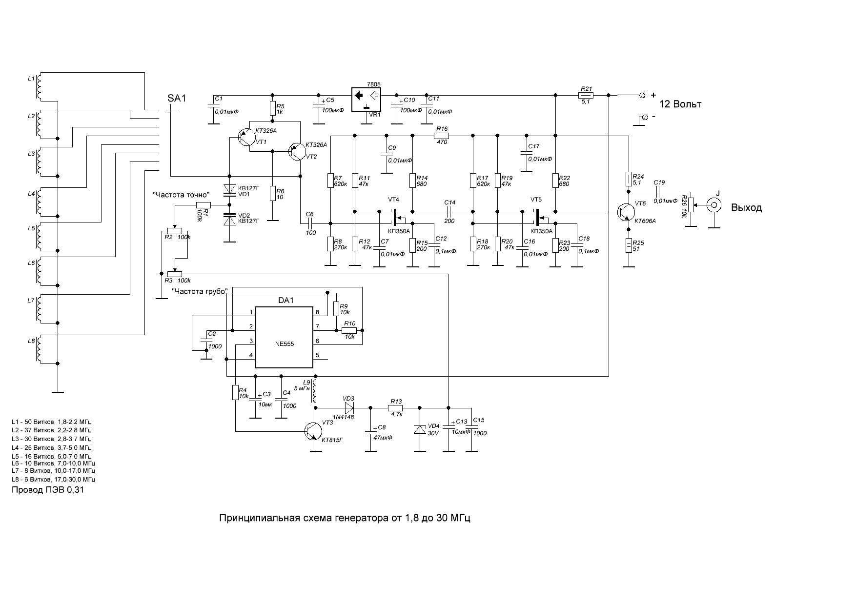

Добрый вечер aen ,Chettuser ! Я собрал по этой схеме download/file.php?id=159138 , только в отличие от Vit_is на выводных деталях и односторонней плате.
aen писал(а):
Нужно определиться где идет уменьшение амплитуды
это самое первое что начал делать . Если отключить С6 ,то ВЧ напряжение на нём около 0.6-0.7в ( измерял простым ВЧ пробником с мультиметром) , значит генератор нормально работает . Но стоит его подключить ,то напряжение сразу падает до 0.1 ,а то и ниже .Такое ощущение что первый УВЧ шунтирует выход генератора. То же самое происходит если выпаять только VT4 ,пробовал менять его . Без результатно . Пробовал с С6 подать сразу на второй каскад , такого сильного падения не было ,но и на выходе VT6 сигнал был слабже чем с двумя каскадами (это говорит о том что оба каскада работают). Ошибок в сборке нет.
Странно как то. Судя по схеме, то первый и второй каскад ничем не отличаются, так почему если подключаете первый, то идет падение, а если подключаете второй, то падение меньше.
Вы там с резисторами в цепи первого затвора у первого полевика не напутали?

Марсакот писал(а):
Мне то же это показалось очень странным
Я прочитав ваше сообщение выше, сразу подумал, а не поставили ли Вы R8 вместо 270 ком на 270 ом
Посмотрите постоянное напряжение напряжения ни истоках обоих транзисторов.
Оно примерно одинаково?
Можно так де сравнить напряжения на затворах.
Ну никак не должно быть большой разницы при подключении одинаковых каскадов.

На истоке VT4 1.2в VT5 1.9в. первый затвор 2.6 3.5 , второй затвор 4.4 5.8 сток 4.7 4.5

А может всё таки у меня проблема не в усилителе ,а в генераторе ? Сей час немного "поиздевался" над ним и получил совершенно другие данные чем вчера ,заметил что даже наклон щупа при измерении сильно меняет показания. Буду копаться в самом генераторе ,хотя там особо и порыться то негде два резистора,да два транзистора :)) ,вот последние и попробую заменить. КТ363 должны подойти? А то у меня стоят не известные ,снятые с какого то ВЧ блока.

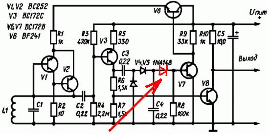

Выход надеюсь так переделали?
Иначе там получился каскад с коэффициентом передачи равным 0,1
именно так . Я где то выше уже писал об этой ошибке.

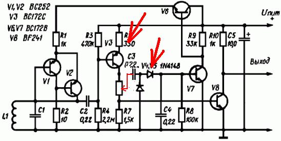

Увеличить R5
Или R6 сделать переменным и подобрать.
Или вместо одного диода поставить два последовательно. Этот способ с диодами мне больше нравиться, т.к. не уменьшает усиление в цепи АРУ, а только вносит задержку, т.е. повышает порог.
Диод можно и после конденсатора С4 поставить, т.е. в цепь базы транзистора V7.
Пробовать надо. :)

aen R5,R6 не прокатит :)) ,я по такой собрал download/file.php?id=159138 из той схемы я только АРУ взял .

Тогда полностью выкладывайте свою схему, а то вы нас запутали со схемами, хотя два диода вместо одного можно поставить в любой схеме. Если добавите германиевый, то порог увеличится на 0,2 вольта. Если поставите какой нибудь КД522, то увеличится на 0,4 - 0,5 вольт.
