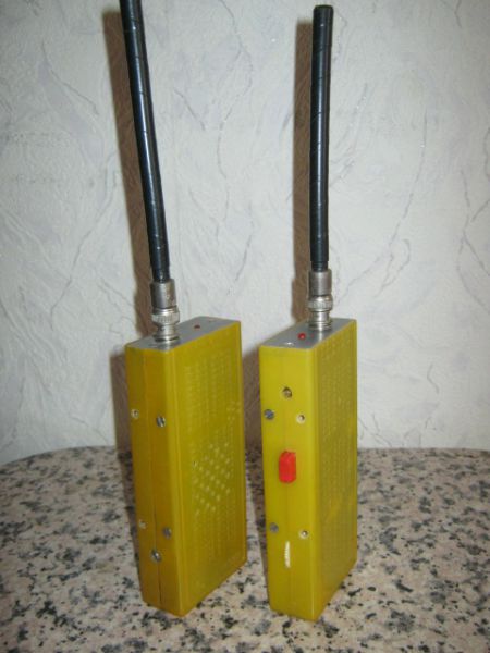

Четыре страницы с большим интересом наблюдаю за "Страданиями молодого Вертера" :tea:
схем радиостанций в интернете море разливанное , но почему то именно нужно в очередной раз
пробить головой стену ...
... это только мне кажется что Вы плохо разбегаетесь ?
Начинать стоит с простых решений типа этих ...
Спойлерhttp://radiobooka.ru/peredatchik/42-radiostanciya-marushkevicha-na-trex-tranzistorax.html
Спойлерhttp://radiobooka.ru/peredatchik/782-prostaya-samodelnaya-raciya.html
Спойлерhttp://radiobooka.ru/peredatchik/767-mobilnaya-sv-radiostanciya-do-15-km.html
... тем более там уже всё есть , и разжёванная схема и печатная плата нарисована.
лично от себя рекомендую вот эту схему
рация.djvu
Эта бумажка покупалась ещё в тушино.
В комплекте была п/плата.
И работала она очень и очень не плохо ,
модуляция была ну прямо как по
цветному телевизору.
Для желающих повторить , обратите внимание
на фазировку катушек.
Иначе долго карячиться будете.
Подтверждаю! Первый комплект радиостанций, собранный по авторской схеме на прилагаемой плате, поразил своим звучанием, несмотря на схемное решение АМ в базу выходного транзистора. В последствии схема была незначительно доработана под свои задачи и детали, печатная плата также была переделана. Изображение Изображение Изображение МП 42 Б- спасибо, а то я схему давно потерял :beer:

Здесь готовые дроссели, мотать ничего не надо. Валяется макет, как-то работает. Матершинников местных слышно :) Резисторы, параллельно катушкам я убрал, а кварц поставил ПАЛ-овский, подпиленный до нужной частоты.
