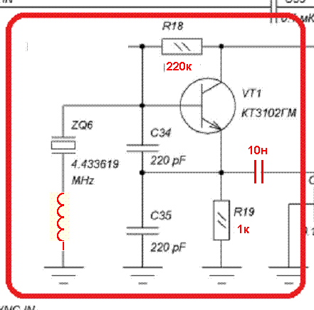

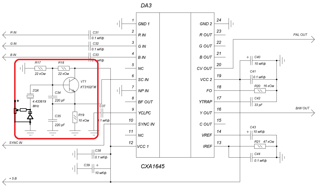

Подскажите пожалуйста, можно ли в выделенной части схемы заменить переменный конденсатор варикапом с переменным резистором. Если можно с примером, спасибо.

Как то так.Резисторы 100кОм.

Да ему там не варикап нужно ставить и не конденсатор, а катушку, что бы получить нужную ему частоту 4,433619 МГц
Ему уже говорили про это в другой теме, но он не читает то, что ему пишут.
viewtopic.php?p=2928823#p2928823
aen писал(а):
Данную статью почитайте. В ней описаны способы подстройки кварцевого генератора.
http://radiokot.ru/start/analog/practice/08/
Там же в статье ясно написано, что частота получится на сотни герц больше и даже пример приводили, правда с кварцем на 8 МГц, но это ничего не значит.
Частоту нужно будет подогнать с помощью индуктивности.
Как все это делается, тоже написано в статье.
В принципе можно даже подобрать готовый дроссель. Он будет в пределах 0,5 - 5 мкгн

Индуктивность последовательно включенная с проходной емкостью кварца
является контуром настроенным на рабочую частоту. Никакой это не дросель.
Изменяя параметры этой индуктивности (сердечником) можно в небольших пределах менять
частоту генератора. Можно так же добавить в последовательную цепь варикап.
Если контур настроить на вторую гармонику кварца то вроде должна стабилизироваться
вторая гармоника но я это не пробовал так как раньше а сейчас тем более есть
доступ к любым резонаторам.
