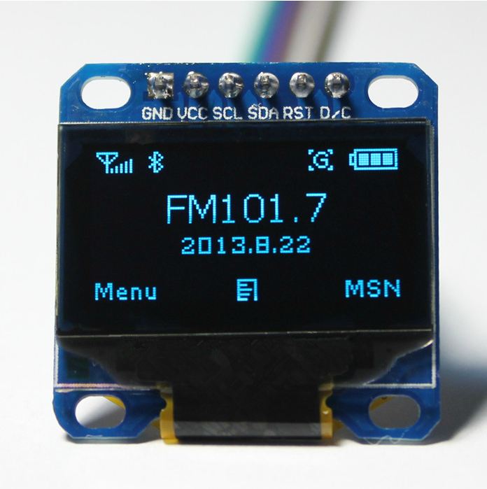

)) спалить экранчик очень трудно. Я при прошивке вообще ничего не отключаю... ATmega-8... NRF24L01... Nokia 5110... microSD... всё припаяно)) Можно коротить выводы... пофигу)) Ток короткого замыкания МК ~90mA. Для МК это не страшно))
В момент прошивки экранчик просто мигает... После отключения/включения питания +3,3 вольт всё загружается и опять всё работает))
Единственный способ спалить экранчик... ATmega-8... NRF24L01... и т.д. - подать на них +12 вольт... Тогда - будет БАХ ! и всё сгорело..))
А что за циферки - Связь 80... Aк пул 80.. и т.д. 80 - это проценты чтоли? графика не нравится? а я бы нарисовал типа антеннку, батарейку и т.д. типа так:
f0fb4dd9a68a8aed52eada5f4c3d9f27.jpg [54.75 KiB]
Время... типа часики в кораблик.. в меги таймер не очень точный, часики убегают +/- пару десятков секунд в сутки.. температура.. питание... не знаю.. точность надо ещё поточней проверить... но впринципе для кораблика пойдёт)) подумаем))

и что у нас тут ... )) после подключения экранчика пропала телеметрия... очень интересно)) ты там ничего не спалил?
sashamelja писал(а):
ацп пропало
На всякий случай.. а по схеме правильно подключил? там два АЦП: PB1(OC1A) для сервы и PB2(OC1B) для бесколлекторника.
Но это всё мелочи)) Первым делом настраивается связь и телеметрия, а потом всё остальное..
значит, тогда отпаиваем пока экранчик и проверяем связь и телеметрия без экранчика. (маловероятно, но все же.. экранчик может быть источником похем для трансивера пульта).

roman.com я не чего не палил все подкльчено и спаяно по схеме мало того я ещо раз все прошил старыми прошывами диоды мигают выгруз работает шим,серва,датчики идеально прошываю тест-1 (есть серва и шым телеметрии нету) ну и на паследней той что с часами есть только шым
Очень обидно что пропали старые нашы исходники я просто хотел добавить экран а теперь нада заново тебе все писать
Ну да ладно заново так заново,зато опыт осталса
roman.com давай точно по этой схеме
