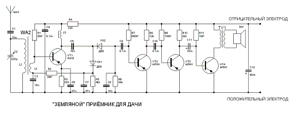

Так схему подобного приемника выложили уже без Вас выше, да и мы её знали.
Мы ждем схему этого приемника, что Вы написали здесь.
Atlantiks писал(а):
При напряжении питания 0,17 вольта и потребляемом токе 80 мка, вдруг стал выдавать громкоговорящий прием всех московских дв станций, до которых от меня 550 километров
А от 0,4 вольта мы знаем еще такую схему работающая от земляной батареи.
1.GIF [13.05 KiB]

по этой схеме сразу видно что ничего удаленого он без антенны впринципе принять не сможет так как увч всего на 1 транзисторе. Скорее всего это рассчитано на громкоговорящий прием близкорасположенных станций (100 - 200км)
