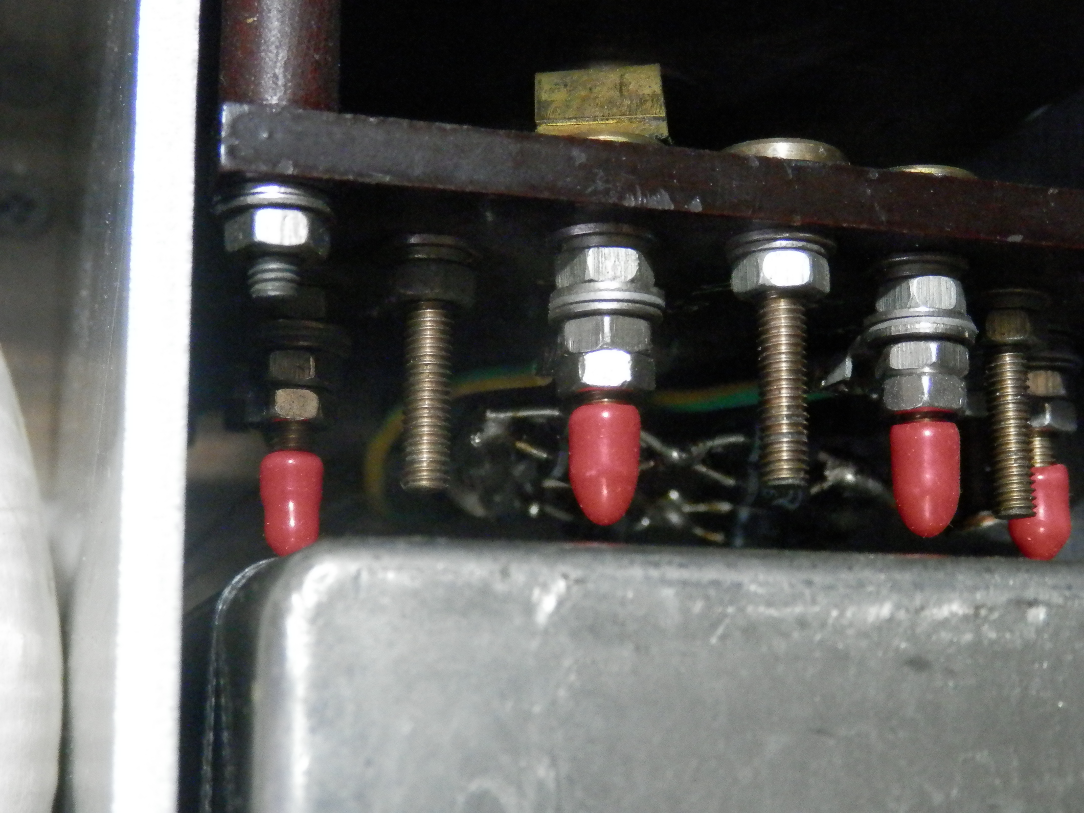

Анодное напряжение по переменке,переклюется таким замечательным переключателем:
Между его контактами удивительным образом идеально поместился диодный мост:
Но на максимальном напряжении не дает работать дуга образующаяся в зазоре фольги внутри стеклопакета,окна через которое выходит антенна))

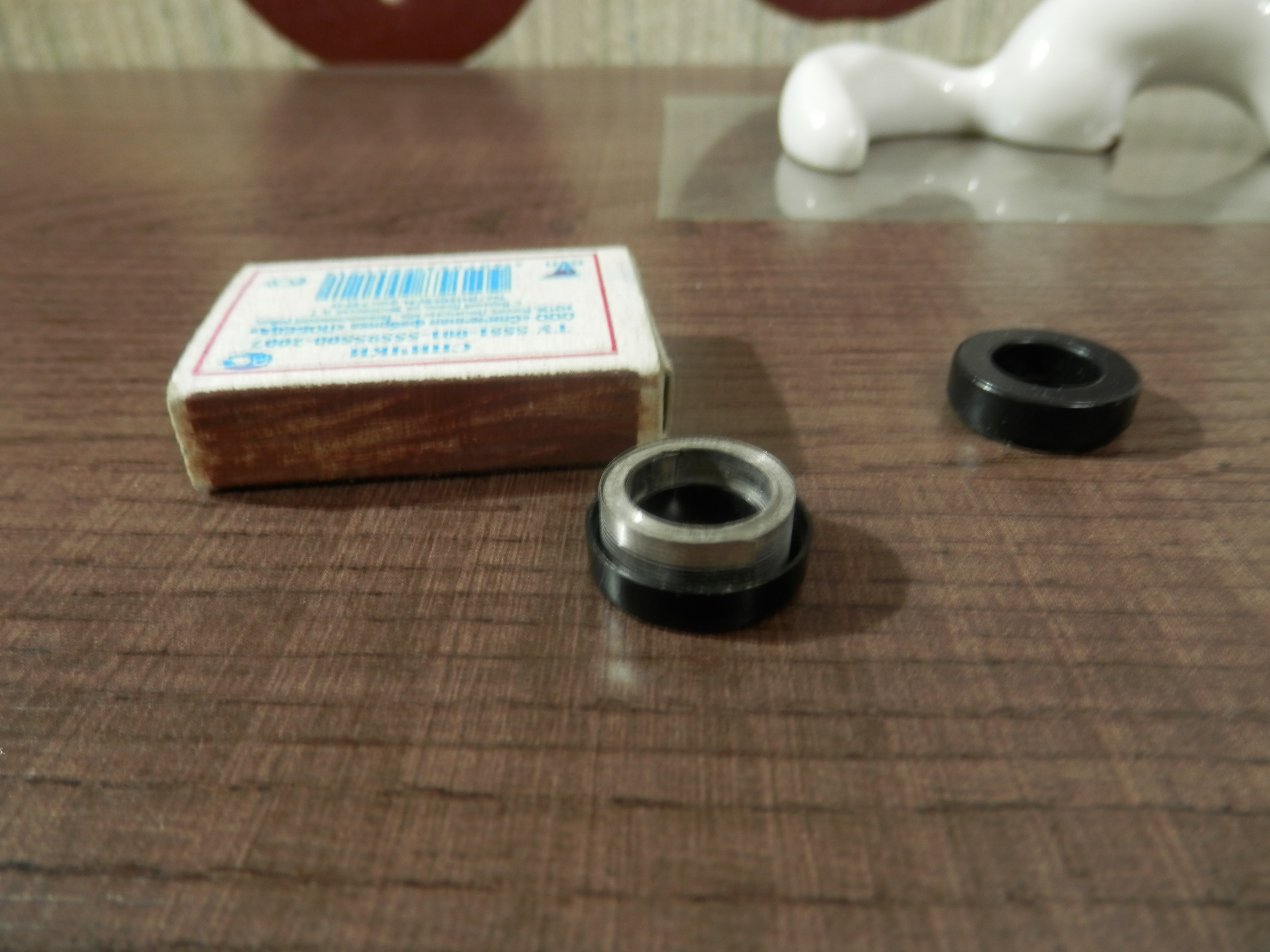

Не получается остановиться,хочтся постоянно что-то улучшить. И нашлось что и как.
Решил применить вместо обычных антипаразитных дросселей,ленту из так называемого наноаморфного железа сердечников дросселей и трансформаторов,этот материал имеет приличное сопротивление за счет кремния и бора вроде,лудится при этом замечательно,при помощи обычной канифоли.:
Разрезал ленту вдоль на 4 ленты,ширина получилась примерно 1,8-2 мм,намотал 5 витков на сверло диаметром 6 мм.Сопротвление дросселя в районе 0,5 Ом получилось.
Заменил все антипаразиты на выходных лампах:
И да,поспешил я сказать,что с дросселями катодным и анодным,более тонким проводом и более тонких катушках,все точно так же,нет,вернул назад как было,как на скрине,так передатчик работает гораздо устойчивее,с мелкими же дросселями появлялись какие-то артефакты похожие на возбуды и как будто даже по НЧ.
Более крупно:
Есть положительный результат.С прежними антипаразитными дросселями,на напряжениях 1200-1400В на анодах,в режиме приема наблюдался в вых каскаде шелест какой-то в лампах как будто и писк небольшой,с этими антипаразитными дросселями тишина.
Сейчас подобные сердечники в основном изготавливают из нанокристаллического железа,оно хрупкое,надо только аморфное,оно не хрупкое,но не знаю где оно сейчас есть,я нашел древнее колечко у себя и оно оказалось из аморфного железа.

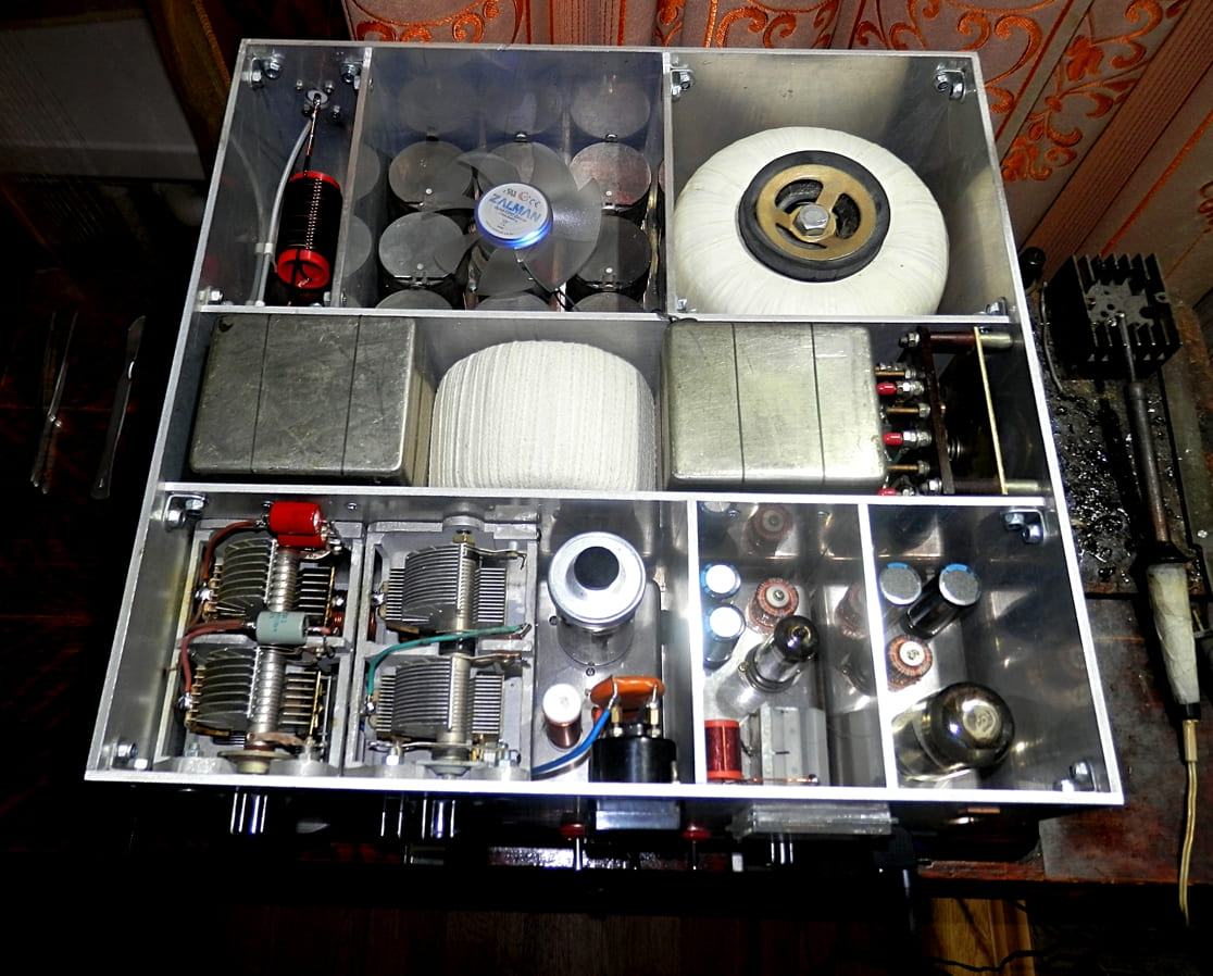

 Заголовок сообщения: Re: АМ КВ передатчик на 9-шт ГУ-50 на 2,8-3,5 мГц
СообщениеДобавлено: Чт дек 11, 2025 23:14:45
Зарегистрирован: Чт май 09, 2024 21:21:18
Сообщений: 29
Верхние большие ручки,-КПЕ вых каскада.
Нижние две маленькие ручки,-КПЕ буферного каскада.
Верхний черный прибор,-индикатор тока анодов вых каскада 2 А.
Нижний прибор,индикатор тока буферного каскада 300 мА.
Индикатор над большой ручкой,показометр наличия вч поля в катушке задающего генератора.
Ручка под ним,ручка КПЕ задающего генератора.
Под ней алюминиевая ручка.Громкость НЧ.
Сдвоенная сетевая кнопка.Левая клавиша нажимается первой и это мягкий пуск,после произвольного времени,включается вторая клавиша,обход плавного пуска.Выключаются оба одновременно.
Тумблер на два положения рядом с ручкой громкости,вкл/выкл входного НЧ сигнала.
Следующий средний тумблер на три положения 6-ти контактный.Верхнее положение включает вентилятор на вых каскад.Среднее положение нейтральное,нижнее положение включает режим настройки,обход резистора на "Баночке" бумажного конденсатора 1-2 мКф 600 В на вых сигнале модулятора не экр сетку буферного каскада и вентилятор на полную мощность на вых каскаде.
Левый крайний тумблер на три положения 6-ти контактный.Верхнее положение включает задающий генератор,среднее положение режим приема,нижнее положение,-режим передачи,то есть включение задающего генератора и замыкает на массу катод буферного каскада.
Гнездо НЧ двойное.С линейного выхода и с микрофонного усилителя подходит любое гнездо,оно одно без раздвоителя.
На правой боковой панели находится переключатель высокого анодного напряжения с пустыми клеммами.Включение передатчика осуществляется при нейтральном положении ротора переключателя.После желаемого прогрева ламп,передатчик выключается,ставится на переключателе желаемое напряжение,желательно сначала не максимальное,после этого включается передатчик указанным выше способом.Такая манипуляция занимает пару секунд,так что лампы не успевают остыть.

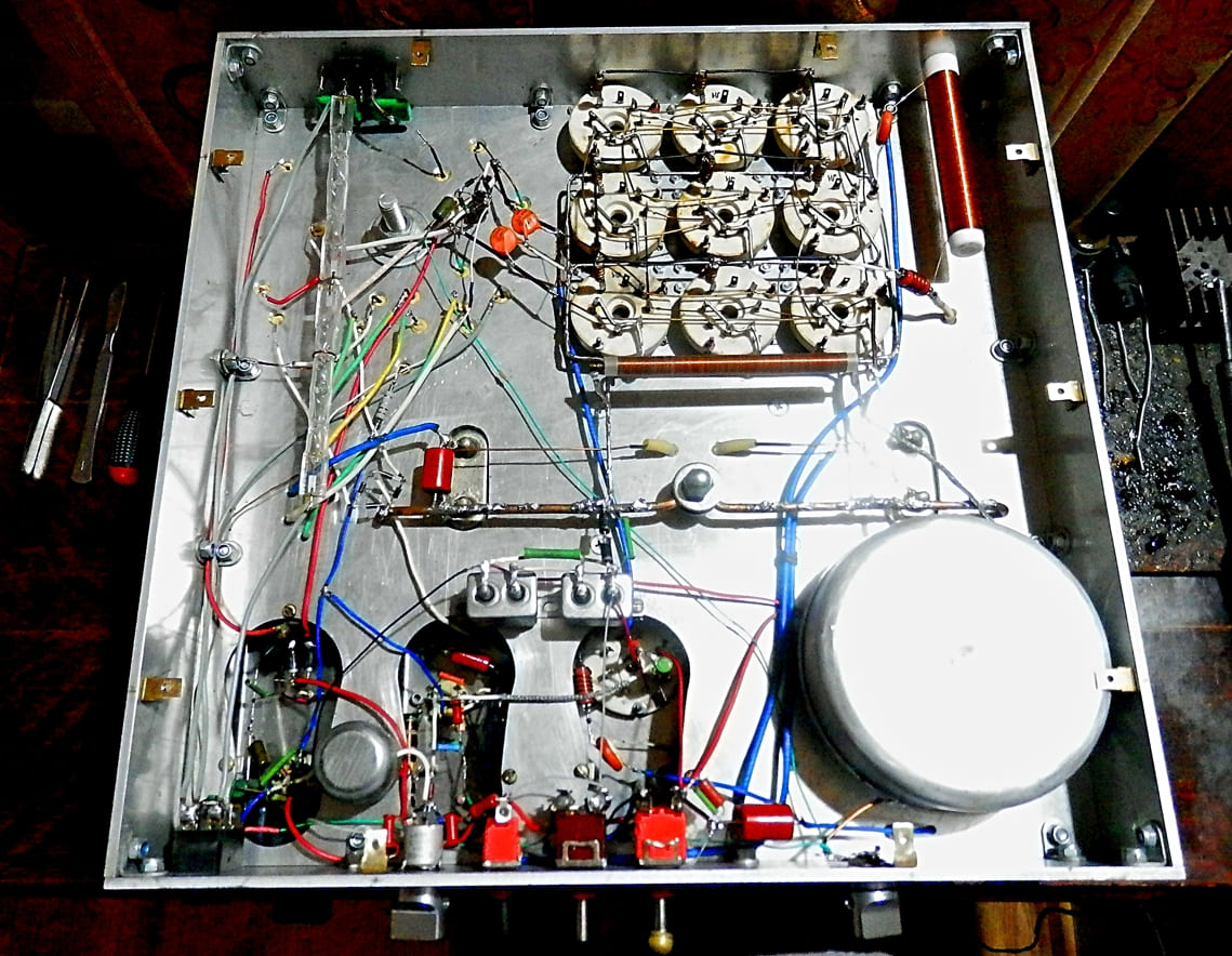

СообщениеДобавлено: Вт дек 30, 2025 23:00:29
Сообщений: 29
Ошибка в описании манипуляции с НЧ сигналом. Прерывается не входной НЧ сигнал,а отключается анодное напряжение 6П3С.
И завершающее фото передатчика без верхней крышки:
