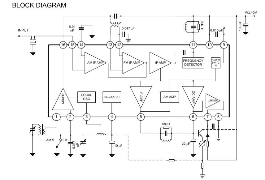

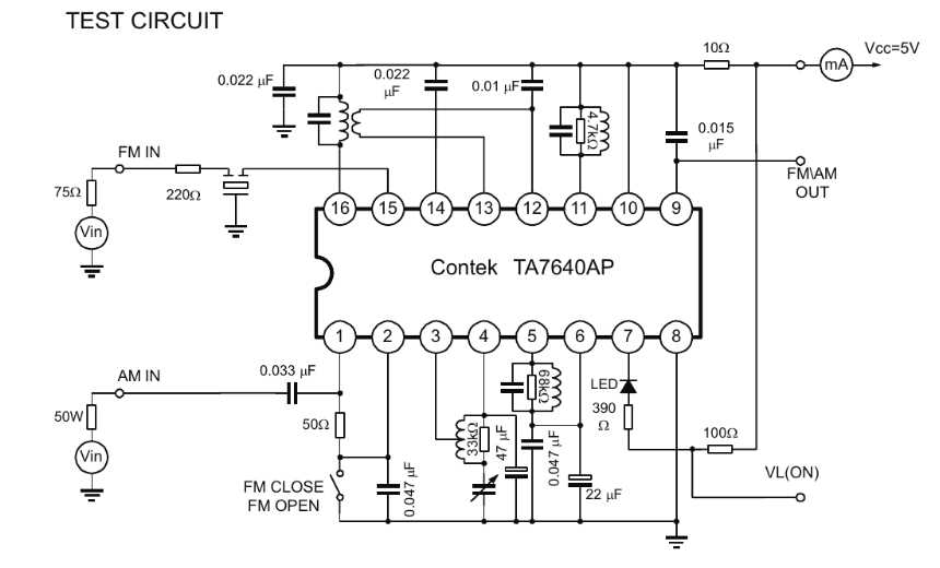

в целом работает. но схему требуется ещё доработать...
лучше всего Радиоуправление работает с приёмником УКВ с ЧМ.
можно переделать простой приёмник FM для Радиоуправления...
:roll:
вот такой приёмник FM попался в руки...
УПЧ собран на микросхеме...
выкинули АМ... оставили только ЧМ.
:tea:
менного подкрутили блок УКВ...
