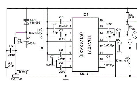

А у вас есть вариант даташита с применением варикапа ?
Посмотрите как это делается в приемнике на основе TDA7021.
Принцип одинаковый. Только "ноги" делайте в соответствии с даташитом на TDA7000
Можно в этой теме посмотреть.
https://radiokot.ru/forum/viewtopic.php?f=28&t=18009
1.gif [12.72 KiB]

Спасибо, я находил вот такую, на вид - аналогично, с поправкой на выводы.
А какую функцию выполняют резистор R2 и конденсатор C11 ?

R2 и С11 банально отвязывают варикап от настроечного потенциометра по переменному току.

Хм а мне казалось наоборот чтобы переменка с контура гетеродина не лезла в систему питания, спасибо за идею.

Оно так и есть. Если не развязать тогда переменное напряжение с контура попадет на потенциометр, а потенциометр и провода до него войдут своими емкостями и индуктивностями в состав колебательного контура. Паразитными индуктивностями и емкостями. Мало того что расчетной частоты не получить (если гетеродин вообще заведется), еще при приближении руки к потенциометру настройки частота будет уходить далеко в неизвестную сторону.
