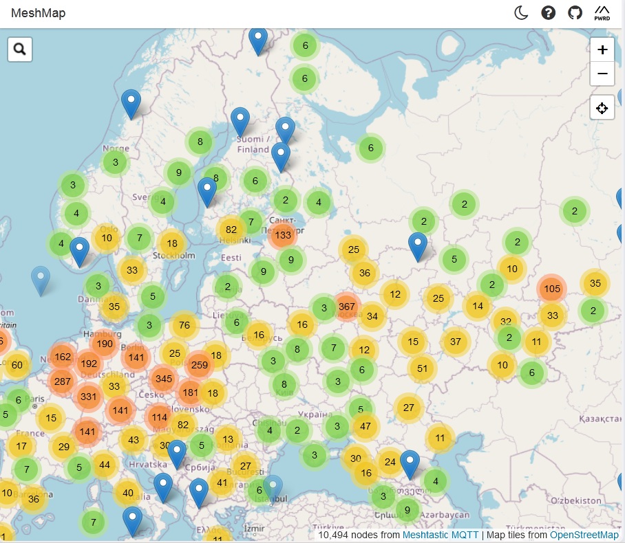

Достал этот машмастик. Плата подороже, прошибка изначально идет более свежая, со смартфоном соединилась нормально, регион использования удалось установить без прошивки. Плата подешевле, приложение на смартфоне пишет что прошивка платы старая надо обновить, не работает, регион не установлен. А у меня USB-COM порт так и не работает.
WebFlasher для обновления нормально открывается. В браузер плагин USB-COM установить удалось.
Нажимаю прошить, а оно пишет ошибку.
Попробовал альтернативный заведомо исправный USB-COM, из стандартной терминальной программы данные на вывод TX уходят, а попробовал WebFlasher, порт USB-COM во флешере видит, выбор порта есть, а никакие данные на вывод TX не выходят.
В общем, не родным мештастика USB-COM ch9102f не альтернативным ch341 данные из ВебФлешера не передаются.
Как прошить Мештастик другим способом?
Приложение Питон как описан альтернативный вариант установки на мой компьютер так же не устанавливается. Windows 7.
В общем он достал меня. Почему не сделали совместимость с предыдущими версиями? Почему не сделали программный классический установщик для прошивки с ПК ?
Добавлено after 45 minutes 30 seconds:
Добавлено after 3 hours 8 minutes 31 second:
Откат до предыдущих версий андроид приложения смартфона, открыл доступ сразу к обоим нодам. Обе настроил. Сообщения передаются...
mashmap.jpg [237.74 KiB]
