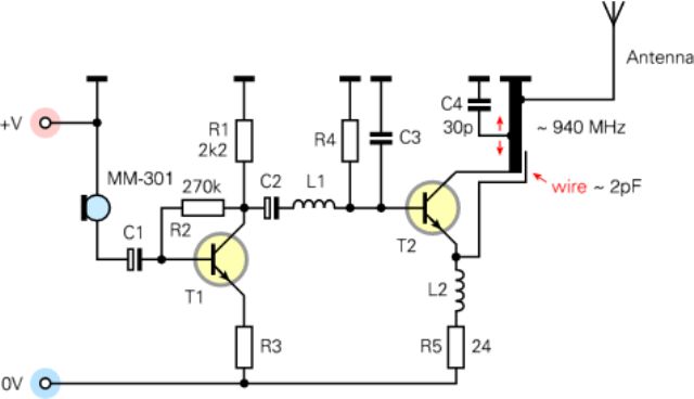

Радиомикрофон на 2 транзисторах с питанием 9 вольт
Схема радиомикрофона
Описание радиомикрофона
Транзистор T1 2SC289, который используется в качестве предусилителя для сигнала от встроенного динамического микрофона Sennheiser MM-301 . Транзистор T2, 2sc289 на котором собран генератор настроенный на частоту 940 МГц. Настроенная схема состоит из короткой полосковой линии с конденсатором 30 пФ на землю, припаянной в произвольном положении для определения частоты передачи. Антенна длиной 20 см Питается радиомикрофон от 9 вольт

Вот это уже интереснее. Представляю как увлекательно следить за ничем не стабилизированной частотой микрофона на 940 МГц :))) Скучно точно не будет.

..а там и сотовые станции 930-960 МГц жужжжат в правом ухе.. :roll:

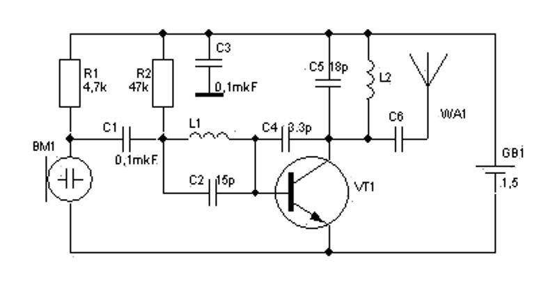

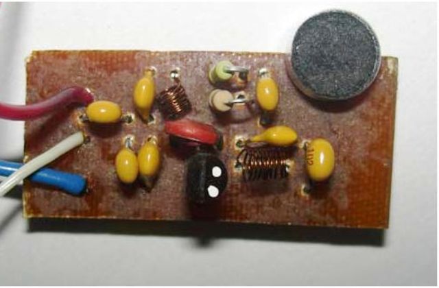

Простой радиомикрофон на 1 транзисторе с питанием 1.5 вольт
Готовый радиомикрофон
Радиомикрофон на 1 транзисторе на 1,5 вольт:
Провод 0.3 мм, на оправке 2.5 мм.
L1 - 7 витков.
L2 - 6 витков.
Антенна длиной 50 см

Этот жучек наверное еще в пещерах ставили австралопитеки своим подругам )

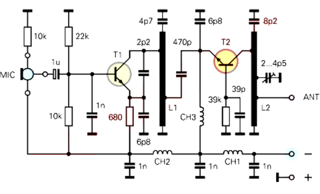

Радиомикрофон на 2 транзисторах с питанием от 8 до 15 вольт
Радиомикрофон может питаться от любого источника питания постоянного тока от 8 до 15 В, антенна длиной 15 см, транзисторы 2 штуки 2SC289 частота работы 375 мгц модуляция FM c электретным микрофоном Knowles BT1751 радиомикрофон разработан в 1960 г в ГДР

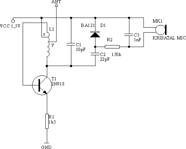

Радиомикрофон на 1 транзисторе с питание 1.5 вольт
Радиомикрофон работает на 1 транзисторе 2N918, антенна 50 см кусок провода .. Сигнал от этого микрофона можно принять на расстояние 80 метров
