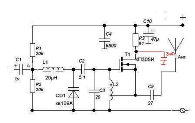

Радиомикрофон на 1 транзисторе с питанием 6-9 вольт
Схема радиомикрофона
Описание радиомикрофона
Представлена схема радиомикрофона на 1 транзисторе КП305И, катушка L2 содержит 8 витков провода отвод от 3 витка, длина антенны 50 см
рабочий диапазон от 88-104 мгц

да скока можно мою схему перерисовывать ! :twisted:
уже неск раз !
viewtopic.php?p=4728610#p4728610
viewtopic.php?p=4663378#p4663378
viewtopic.php?p=4671633#p4671633
viewtopic.php?p=4700710#p4700710
viewtopic.php?p=4732014#p4732014
...а я все молчу-терплю ... :tea:
viewtopic.php?p=4632625#p4632625

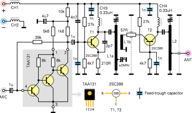

Радиомикрофон работающий на частоте 375 мгц с питанием на 9 вольт
Технические характеристики
частота 375 МГц
модуляцияF3 (FM)
Отклонение≥ 25 кГц @ -70 дБ (1000 Гц, 600 Ом)
вольтаж7.2 - 10.5В (номинал 9В)
Текущий≤ 16 мА при 9 В
Выход12,5 мВт при 9 В (50 Ом)
расстояние 400 м
Антенна¼λ (21 см)

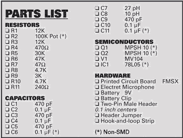

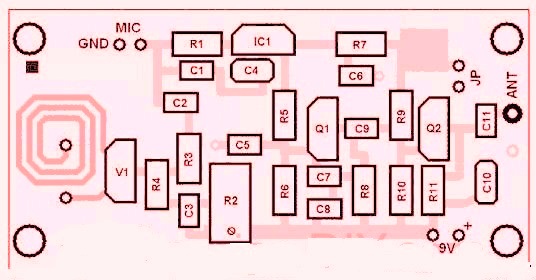

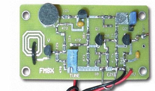

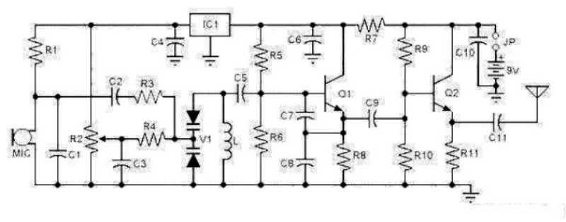

Радиомикрофон на 2 транзисторах с питанием на 9 вольт
Плата радиомикрофона
Детали радиомикрофона
