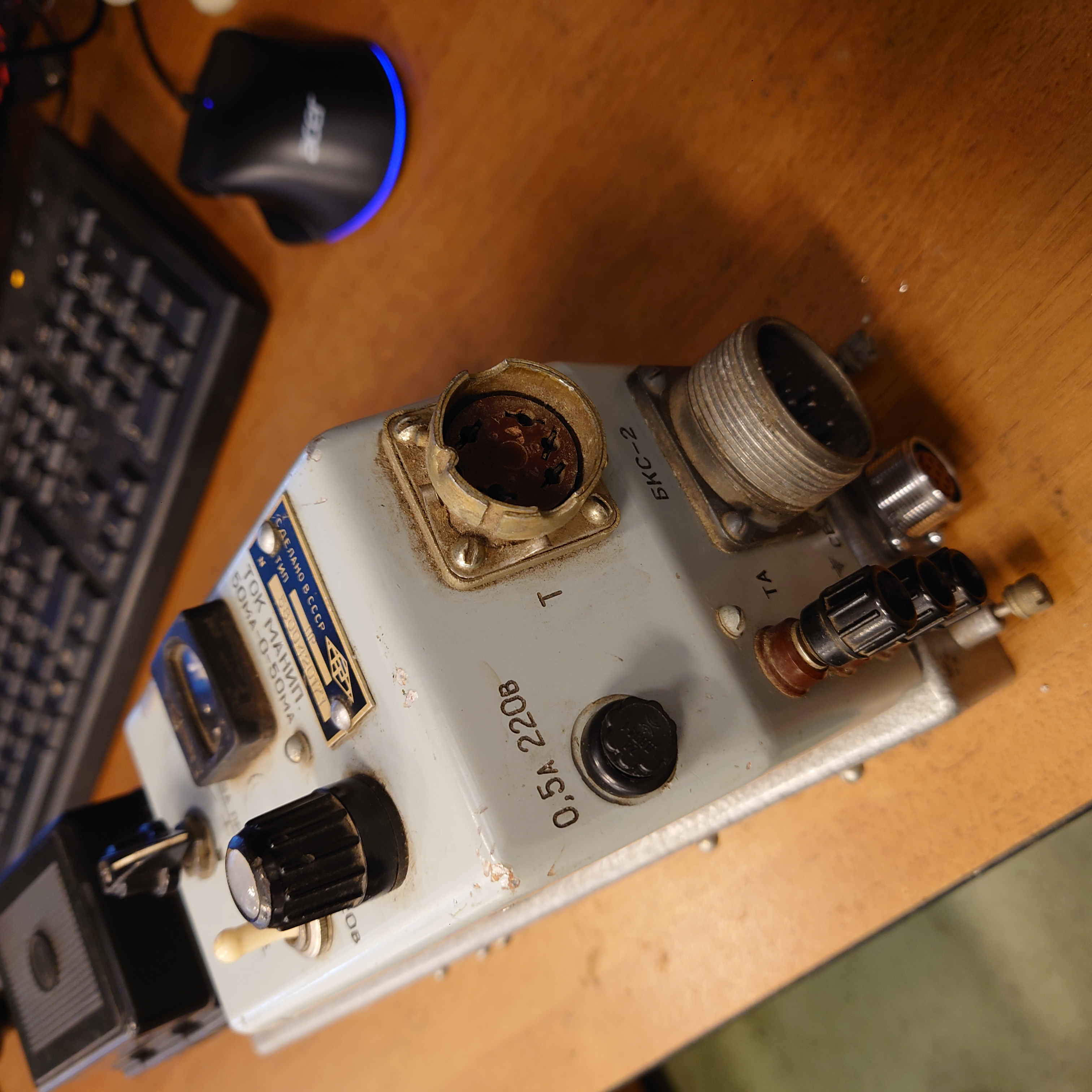

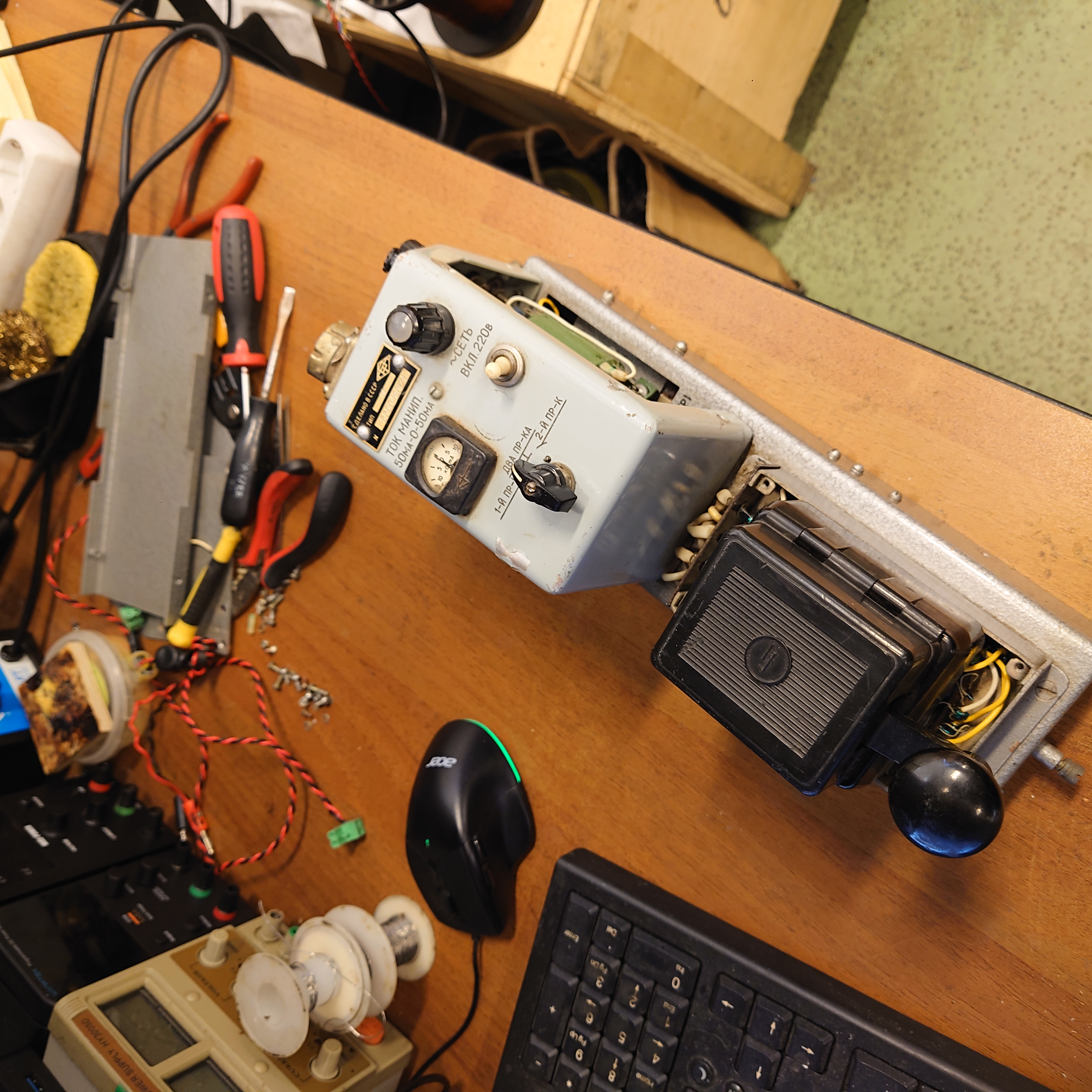

Имеется такой телеграфный ключ с пультом.
В пульте питание от сети через трансформатор, выпрямитель и фильтр - 75 Вольт
Кто что может по этому поводу сообщить?
Задача - восстановить функциональность.

Этот пульт работал в классе обучения телеграфистов. Действительно, один из задних разъемов подозрительно напоминает октальный разъем лампы, но в нем нет центрального отверстия под ключ. Возможно это какая то газонаполненная лампа и на ней был сделан тональный генератор.
Сделана эта конструкция относительно недавно - в 1970 году. Диоды выпрямителя Д7Б выпущены в июне 1970 года.

Ну какая лампа - это стандартный разьем наушников и микрофона или телефонной трубки армейских радиостанций 60-80 годов .Маленький шр разьем питание ,большой к пульту преподавателя
Винтовые клеммы линия на телеграфный аппарат.

Ну какая лампа
Спасибо, полезная информация.
Остался вопрос - для чего питание?
Ощущение такое, что пульт генерирует сразу сигнал на сетку модулятора.
