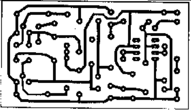

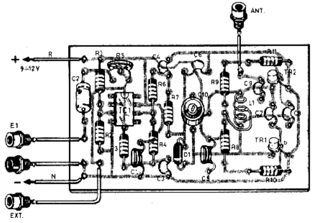

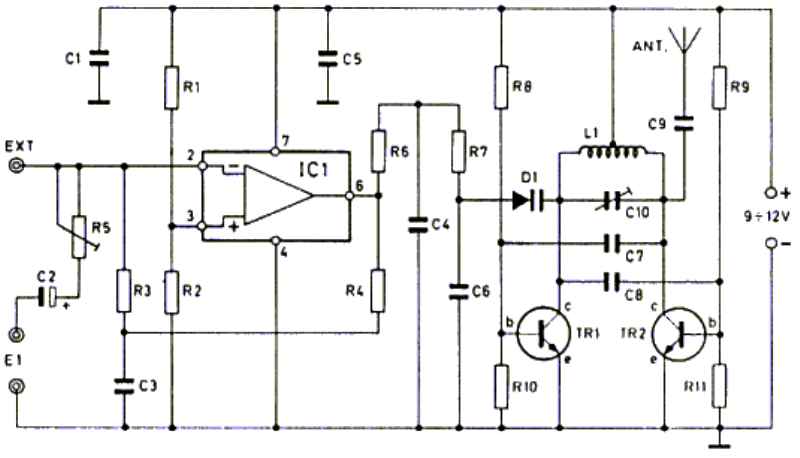

Радиомикрофон на микросхеме и 2 транзисторах с питанием 9-12 вольт
Схема радиомикрофона
Плата радиомикрофона
Описание радиомикрофона
Технические параметры:
Питание: 9-12 V
Дальность действия до 3 км.
потребление: 300-400 mA
Мощность выходная: 1W
Диапазон частот: FM; 88-108 MHz
Усилитель сигнала микрофона выполнен на операционном усилителе типа 741 - отечественный аналог К140УД7. Усиление подбирается R3, R4. Генератор ВЧ – двухтактный. Модуляция осуществляется варикапом, вместо которого можно применить КВ109.
Перечень компонентов
Резисторы все 0,125 Вт:
R1 = 27 K, R2 = 27 K, R3 = 1 M, R4 = 1 M, R5 = 47 K переменный, R6 = 15 K
R7 = 270 K, R8 = 10 K, R9 = 15 K, R10 = 4,7 K, R11 = 4,7 K
C1, C5 = 270 nF пленочный
C2 = 5 µF электролитический
C3 = 100 pF керамический
C4, C6 = 10 nF керамический
C7, C8 = 22 pF керамический
C9 = 18 pF керамический
C10 = подстроечный de 4/20 pF
IC1 = интегральная схема 741 (DIР)
TR1, TR2 = транзистор NPN 2N4427 или эквивалентный (2N3886).
D1 = Варикап BB105G
L1 = 5 витков покрытого эмалью провода 1 mmØ, на Ø10mm, катушка растягивается на длину около 20 мм.
Прочее:
1 пьезо или динамический микрофон
(можно и привычный - китайский электретный, соединв "-" С2 с "+" питания через резистор около 15к)
1 печатная плата 43 x 74 mm
1 металлический корпус
4 гнезда для присоединений: 2 красных, 1 зеленый и 1 черный

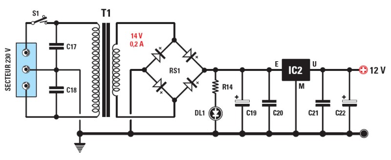

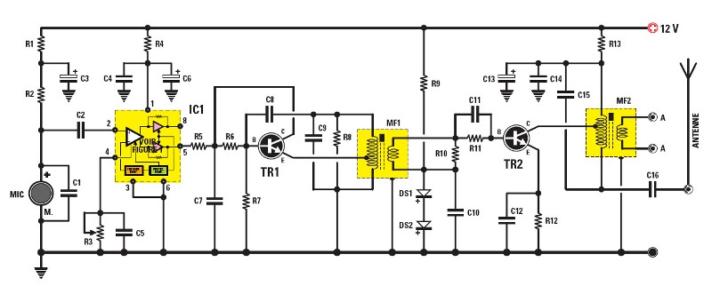

Беспроводной радиомикрофон на средних волнах с питанием на 12 вольт
Схема блок питание радиомикрофона
Беспроводной радиомикрофон на средних волнах с питанием на 12 вольт. Радиомикрофон работает на расстояние 150 метров. Можно посылать в эфир звук вашего голоса, гитару или синтезаторе, или любой звук Антенна кусок провода 80 см
Список компонентов R1 ....... 1 K R2 ....... 3,3 кВт R3 ....... 1 M триммер R4 ....... 4,7 Ω R5 ....... 4.7 Ω R6 .. ..... 33 кВт R7 ....... 10 кВт R8 ....... 100 кОм R9 ... .... 1 кОм R10 ...... 150 Ω R11 ... ... 1 к R12 ...... 27 Ω R13 ...... 100 Ω R14 ...... 1 мая кВт C1 ....... 1 НФ полиэстер C2 ..... .. 47 нФ полиэстер C3 ....... 10 мкФ электролитические C4 ....... 100 нФ полиэстер C5 .. ..... 100 нФ полиэстер C6 ....... 47 мкФ электролитический C7 ....... 100 нФ керамический C8 ....... 22 пФ керамика C9 ....... 33 пФ керамика С10 ...... 100 нФ керамический C11 ...... 150 пФ керамика C12 ...... 100 нФ керамический C13 ...... 10 мкФ электролитический C14 ...... 100 нФ керамический C15 ...... 33 пФ керамический C16 ...... 100 нФ керамический C17 ...... 22 нФ полиэстер 1000 В С18 ...... 22 нФ полиэстер 1000 V C19. ..... 1000 мкФ электролитический C20 ...... 100 нФ полиэстер C21 ...... 100 нФ Полиэстер C22 ...... 100 мкФ электролитический MF1 ...... розовый Тип катушки 0 - 152 МФ2 ...... розовый спирального типа 0-152 DS1 1N4148 ...... диод DS2 1N4148 ...... диод DL1 ...... красный светодиод 3 мм RS1 ...... мостовой выпрямитель 100 В 1 A TR1 ...... NPN BFY51 TR2 ...... NPN BFY51 IC1 ...... TDA7052B интегрированный IC2 ...... L7812 КОНТРОЛЛЕР T1 ....... трансформатор. 3 Вт

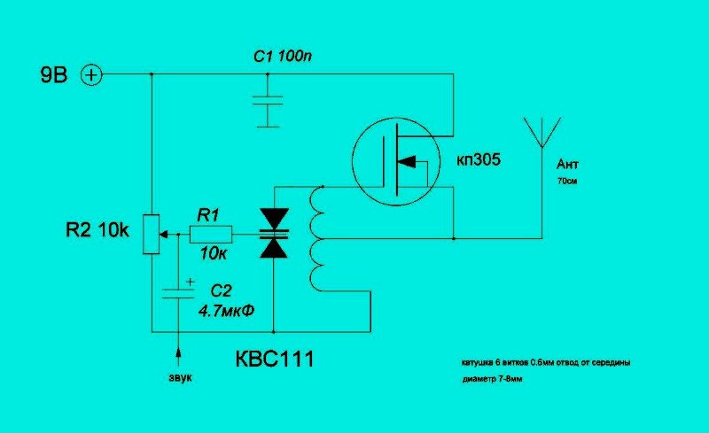

Радиомикрофон на 1 полевом транзисторе с питанием на 9 вольт
Частоту выбирают подальше от радиостанций,в получилось случае это 83 МГц.Модуляция передатчика-частотная(ЧМ),она осуществляется с помощью двойного варикапа КВС111. Подавая напряжение звука,изменяется емкость варикапа,соответственно изменяется частота,так осуществляется ЧМ.Катушка содержит 6 витков провода 0.6мм,намотанных на оправке диаметром 7-8мм, с отводом от середины.Лучше подобрать отвод экспериментально,тем самым можно изменять частоту и мощность радиомикрофона.Переменным резистором тоже можно регулировать частоту и мощность радиомикрофона в небольших пределах.Антенна-провод длиной 70см. При питании 9В,на приемник УКВ,сигнал отлично слышен в радиусе 150 метров
