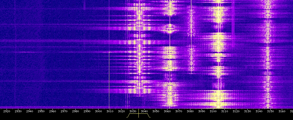

Приведу ниже примеры своего сигнала на СДРе Тамбовсеом,от меня 400 км,при этом не зимнем не очень то прохождении,выбрано конечно не самое плохое прохождение как днем например когда видно только тончайшую полоску,максимум пока +40 дБ:
Это с ужасной антенной "Веревкой" 48 метров алюминий 16мм2:
Так же наблюдаю свой сигнал на Финском СДРе за 1900км.

Скрины водопадов СДР:
Финляндия 1800 км:
Польша 2000 км:
Хабаровск.Зима 5800 км:
Ирландия,левый короткий сигнал 3700 км:
Карта:
Полную мощность не использовал.Анодное 1200 В.

Кто подскажет?
На панораме сигнала:
Если увеличить:
Видно,что модуляция состоит сплошь из столбиков,это дискретность самого СДРа,или что-то другое?
На других сигналах такого не видел.
