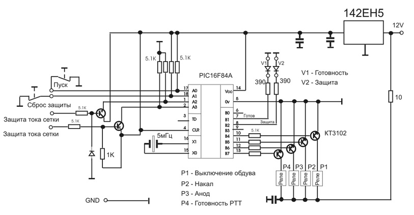

Всем привет, ищу схему таймера для последовательной подачи напряжений, в данном случае для ГУ-43Б. Когда то находил схему, она сохранилась но нет описания и прошивки. Поиск по фото не рулит. Может у кого есть что ни будь подобное?
мик.jpg [67.69 KiB]

Подсказать ничего не могу.
Однако, темой заинтересовался.
В то время, когда космические корабли бороздят ....
От МК можно ожидать бОльшего. На мой взгляд, хотя бы, :
- двух_ступенчатое включение накала (овсы лампы нонче дОроги)
- двух_ступенчатое включение анодного (тренировка- разогрев-настройка)

а что там мудрить,берем реле времени и вперед

Дык, на МК гибче (е) алгоритм.
Включение – дежурный режим – работа - правка всех режимов, ... лёгким движением ...

Еще можно проще.
ТумблерА поставить. Много.
К ним табличку. В какой последовательности, и с каким интервалом.
Однако, с будуна запутаться легко ...

с определенным шагом сделать, если не сильно критичны интервалы,
легко можно на cd4017 или 561ИЕ8 вот по этой схеме:
http://sun9-66.userapi.com/impg/c857320 ... type=album
